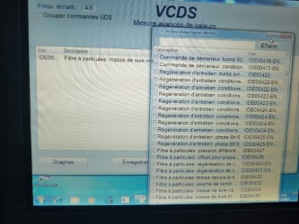

j'ai vu sur les forums qu il y avait moyen avec le vag com de vérifier le pourcentage de suie dans le fap, quelqun connait il la manip ?
cela pourrais etre tres utile à nous tous !

Donc c'est bien ça : 01 MOTEUR / Mes-avcée-valeurs / et tu coche ce que tu a besoin pour savoir les valeurs :marcelpoire:
141079thumbnail20170302185332resized.jpg520539thumbnail20170302185254resized1.jp
maintenant tu peut aller aussi dans les réglage de base ,mais la il faut fait attention et pas faire n'importe quoi :marcelpoire:

Je rejoins également le club. Voyant allumé pendant 2 jours vers fin juin lors de la canicule puis s'est réeteint pendant une semaine.
Au final et suivant vos message je suis passé chez KSF Motorsports: reçu tout de suite, diagnostic 10 min: c'est le capteur. Commandé et changé dès le lendemain en 10 min avec un tarif je pense moindre qu'en concession et un accueil sympa.
Par contre il l'a été conseillé de pousser la régénération du FAP en roulant un moment entre 2500 et 3000 tours/min car il y avait un autre message.
J'ai eu beau lire plusieurs posts je n'arrive pas à détecter quand la régénération se produit et comment la reconnaître.
Peut-on rouler également à 80 km/h à 3000 tours/min ça compte ou ce n'est pas suffisant?
Merci à tous pour vos participations.
pour le FAP si le voyant s'allume, sur le manuel il est préconisé de rouler 15 mn à plus de 60 km/h et à 2000trs/mn

La régénération est lancée automatiquement, en moyenne tous les 3/400 km. Comme le cycle n'est pas tellement long, il peut passer totalement inaperçu si on fait un trajet de plusieurs dizaines de kilomètres. On s'en rend le mieux compte si on arrivé à destination pendant le cycle : odeur et chaleur sortant du dessous de la voiture, et ventilateur qui continue de tourner. Comme je gare toujours dans mon garage, je reconnais le cycle en cours en me rapprochant en marche arrière de la porte du garage en face du mien, la chaleur qui sort de l'échappement est perçue par le capteur de parking. Si j'ai le temps, je fais alors quelques kilomètres dans les environs à bon régime, et le cycle est terminé quand je rentre. Sinon, je laisse la voiture poursuivre le cycle, il arrive alors que la régénération reprenne lors du trajet suivant.
idem pour moi guyguy, ça m'est arrivé deux fois, je suis reparti de suite faire une dizaine de kms à bon régime et au retour le ventilo ne tournait plus et plus d'odeur de cramée
Le voyant n'a normalement pas à s'allumer . S'il s'allume c'est qu'il y a eu une défaillance dans le lancement automatique du cycle de régénération , souvent liee à un problème au niveau du fameux capteur à dépression .
