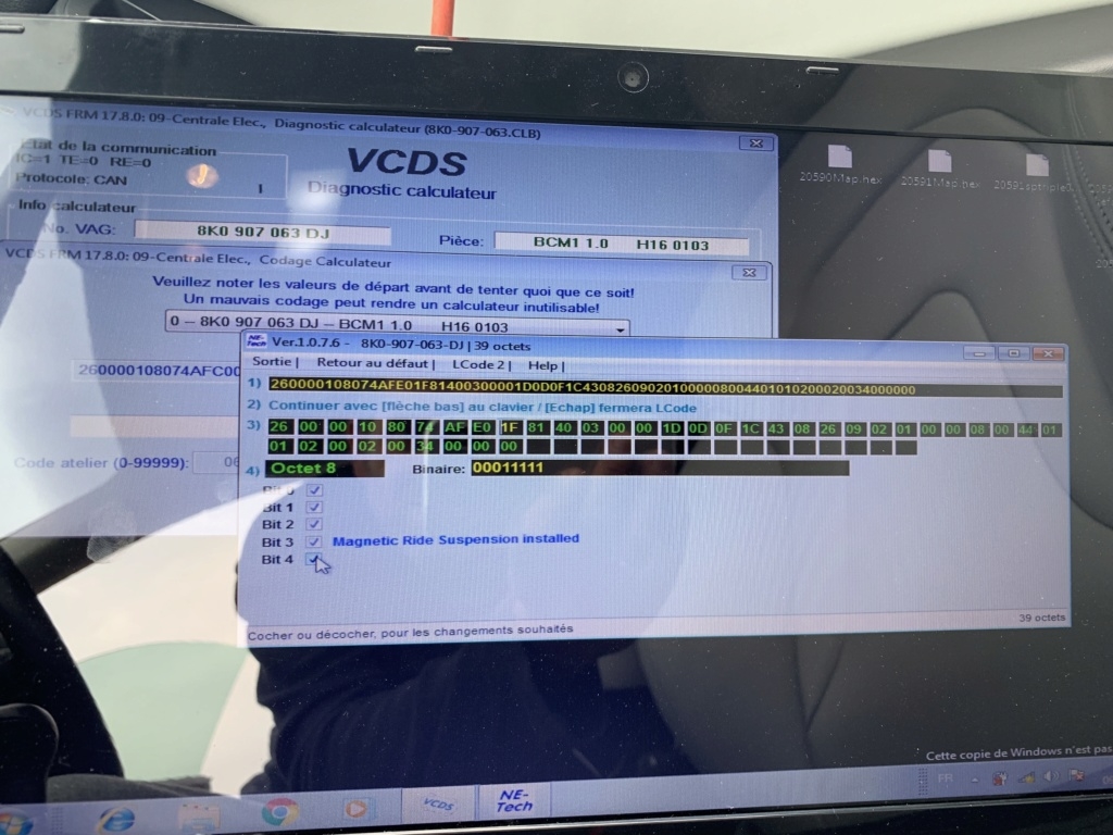

bonjours a tous , je voudrais vous demander si c normal de na pas rien avoir a cocher dans octet 8 sur la vag com ? jai une audi a4 ambition luxe de 2009 merci
Le moins que l'on puisse dire est que ta question est incompréhensible.
Dans la mesure du possible, évite le langage SMS (c normal ...) et précise ta question si tu veux qu'on essaie de t'aider.
bonsoir je reposer ma question , j'essaye activer audi drive select sur une Audi a4 ambition luxe de 2009 ,mai quant je vais dans 09 ELECTRIQUE CODAGE LONG octet 8 je nés pas de ligne a cocher es-que ses normal ou pas ?

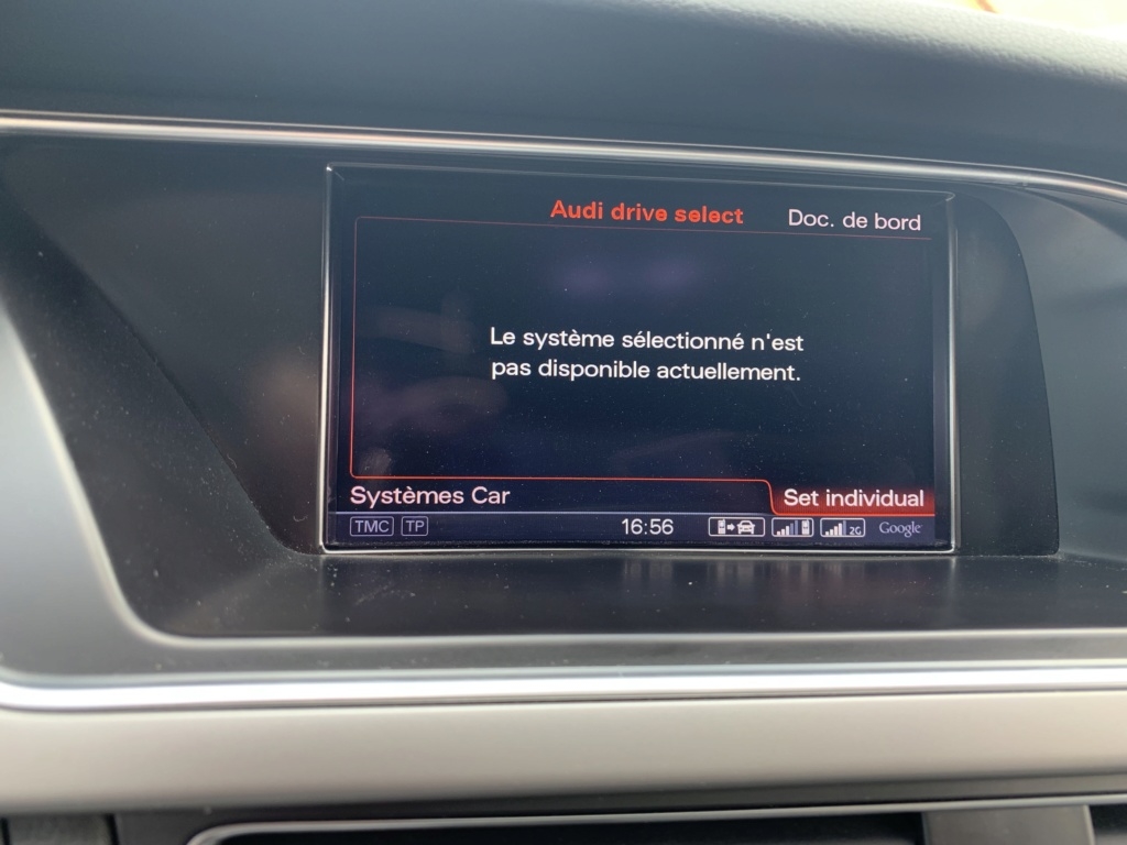

salut !
je déterre un peu le topic , faut bien faire vivre toute les rubriques intéressantes .:AP-Smiles_u1F601:

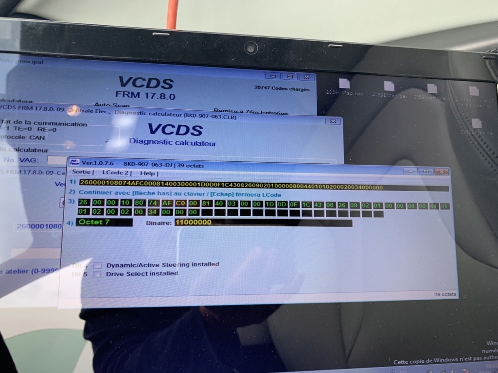

j'ai un petit soucis et je fais appel aux connaisseurs dans ce domaine .  après avoir scrupuleusement suivi toutes les instructions pour l'activation .
je me retrouve avec l'affichage sur le mmi mais tout grisée .
dès que j'appuie sur un bouton ça m'affiche ça .

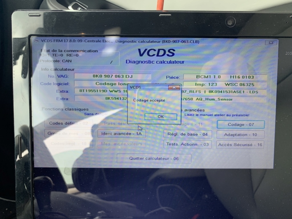

après avoir éffectué toutes les modifs au vcds  au niveua du calculateur 09- central electric  tout les codes ont été accepté mais quand je retourne dessus rien n'a été changer

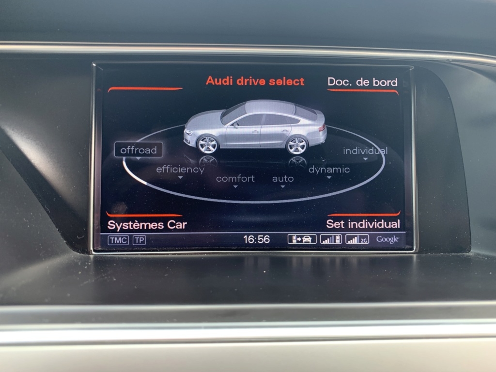

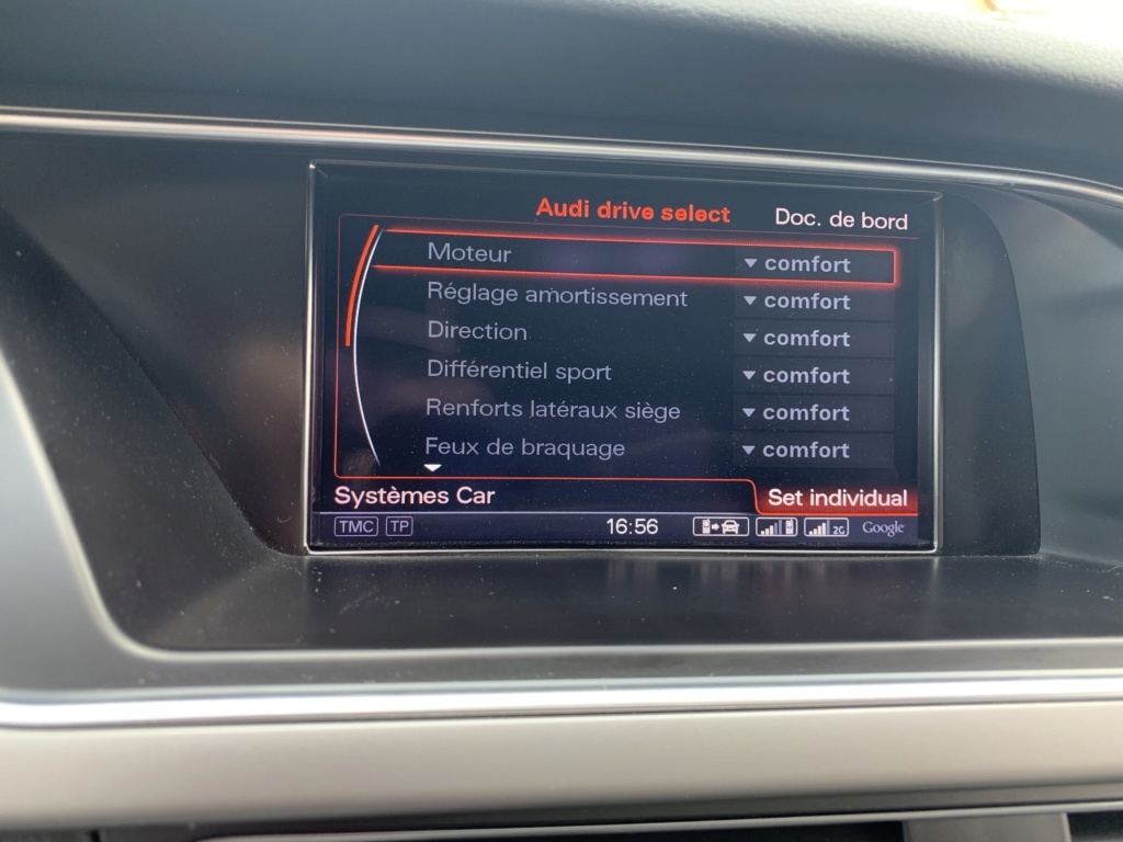

Bon j’ai réussi a codé mon ads via un nouveau câble que m’a vendu Gendy.
ça marche nickel et sans avoir acheter le bouton . J’ai même mis le mode race ...
Photos du rendu
Modifié par jv52
Photos du rendu

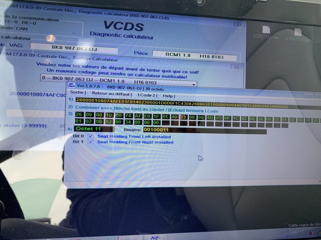

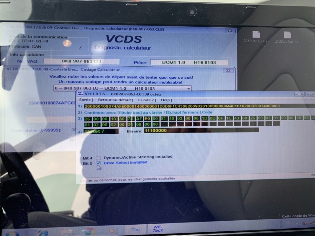

Salut
Ce n’est pas le cable mais le codage dont voici le detail.
Perso j’ai installé le bouton et n’ai pas essayé le fonctionnement sans.
Copier/coller de mes notes :
Des modifications seront apportées à ADRESSE 09 - CENTRAL ELECTRICAL.
OCTET 7 Définissez le bit 5 sur 1 (à coder sur tous les modèles)
OCTET 7 Définissez les bits 1 à 1 (pour les modèles équipés d'un régulateur de vitesse basé sur un radar ACC)
OCTET 8 Définissez le bit 0 sur 1 (à coder sur tous les modèles)
OCTET 8 Définissez le bit 1 sur 1 (à coder sur tous les modèles)
OCTET 8 Définissez le bit 2 sur 1 (à coder sur tous les modèles)
OCTET 8 Définissez le bit 3 sur 1 (pour la commande de registre - codez uniquement si celui-ci est également installé)
OCTET 8 Définissez le bit 4 sur 1 (pour la direction dynamique - n’encodez que s’il est également installé)
OCTET 8 Définissez le bit 5 sur 1 (pour le différentiel sportif - n'encodez que s'il est également installé)
OCTET 11 Définissez le bit 7 sur 1 (à coder sur tous les modèles)
OCTET 17 Définissez le bit 7 sur 1 (uniquement pour le système de navigation MMI - PAS pour les modèles radio tels que Concert, Symphony)
OCTET 19 Définissez le bit 6 sur 1 (à coder sur tous les modèles)
Sur un système de navigation MMI intégré, vous pouvez sur demande un réglage plus ou moins différent
La valeur suivante doit être réglée dans le canal d’adaptation 66 de l’unité de commande des appareils électriques centraux (adresse 09), les valeurs individuelles souhaitées s’additionnant - entrez avant de modifier
La personnalisation canalise le code de connexion / d’accès respectif - ceci devrait être i.d.R. Soyez "20113".
Sélectionnez le canal 66 et notez la valeur actuelle - puis augmentez la valeur de la manière suivante
accessoires:
* 1 - Individuel
* 2 - confort + individuel
* 4 - auto + individuel
* 8 - dynamique + individuel
* 16 - tout terrain + individuel
* 32 - efficacité + individuel
* 64 - course + individuel
* La valeur "47" est la plus recommandable ici.
Sélectionnez maintenant le canal d’adaptation 70, puis modifiez la valeur:
* ensemble du 14 aux 46
