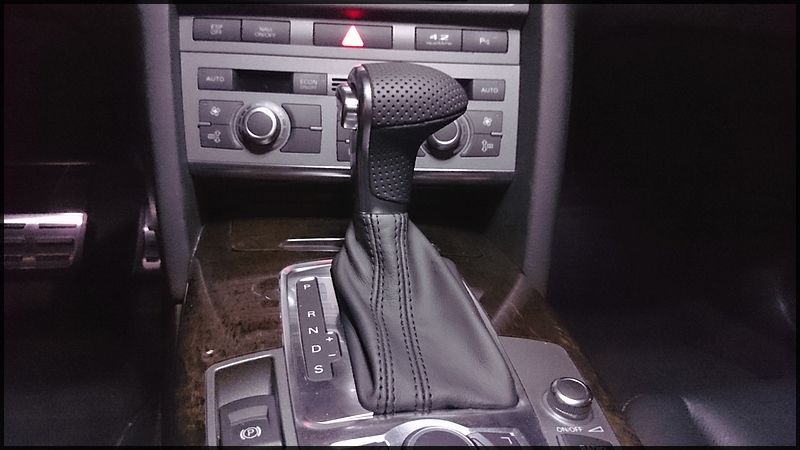

Et bien après le retour de vacances ce we, voici mon premier travail de ce jour :winner:
Bon la photo est prise dans mon parking, donc très sombre, mais je suis satisfait du résultat. Je prendrai une photo de jour dans la semaine :)
J'ai hésité à garder mon ancien soufflet en cuir, car il était franchement en très bon état. Mais bon, j'ai mis le soufflet neuf finalement. Il a fallu défaire toutes les agrafes qui maintiennent le soufflet de l'ancienne base et également celles du nouveau pour pouvoir mettre le nouveau soufflet sur la base de l'ancien soufflet. Chose assez aisé mains assez long a faire. (puisque le socle du 4G n'est pas tout a fait pareil et ne s'adapte pas à la 4F)

Oui très content. Vu que je suis en congés encore cette semaine, je vais vite avoir l'occasion de tester cela en condition réelle et non dans mon parking :)

Ca c'est top!!
Ca te change la caisse radicalement.

C'est vrai que ça donne tout de suite un aspect beaucoup plus moderne à la C6.
