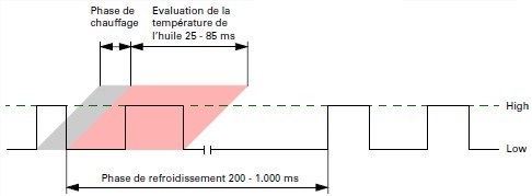

pour info trouvé forum audi:
Capteur de niveau d’huile
La repose du capteur de niveau d’huile s’effectue depuis le bas, sous le carter d’huile. Les informations collectées en permanence sur le niveau et la température sont transmises sous forme de signal de sortie à modulation d’impulsions en largeur au porteinstruments.
/!\ La fonction adaptation dans le porteinstruments permet de commuter sur un affichage fixe de la périodicité d’entretien.
Forme et exploitation du signal
L’élément de mesure est, commandé par une électronique, réchauffé brièvement au-dessus de la température momentanée de l’huile (sortie = High) et se refroidit par la suite (sortie = Low). Cette opération est répétée en permanence. Les temps High sont ici fonction de la température de l’huile et les temps Low proportionnels au niveau de remplissage.
Niveau d’huile
Par une équation des capteurs, il est possible de calculer à partir du temps de refroidissement durant la phase de refroidissement le niveau de remplissage en mm. La précision est de l’ordre de ± 3 mm.
temps de refroidissement long = sous-remplissage (1.000 ms)
temps de refroidissement court = sur-remplissage (100 ms)
Température de l’huile
Durant la phase de refroidissement du capteur, il y a également transmission du signal de température d’huile. Les critères d’influence de l’affichage de la périodicité d’entretien flexible sont le niveau d’huile, la température de l’huile, la consommation de carburant en l/h par cylindre et le kilométrage.
L’évaluation de ces grandeurs d’influence dans le bloc-cadrans est suivie par la détermination du niveau d’huile dans le véhicule et il y a adaptation des seuils supérieurs en km (max. 30.000 km) et temps (max. 2 ans) indiquant quand aura lieu le prochain service entretien.
/!\ La fonction “adaptation” dans le bloccadrans permet de définir les seuils supérieurs en kilomètre et en temps comme valeur fixe.
