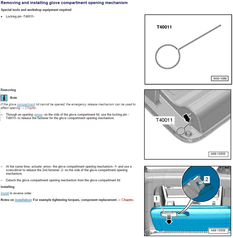

Et voilà comment démonter la poignée de boite à gants !
Un gros trombone dans le petit trou a gauche de la "porte" de boite à gants, on soulève la poignée (comme pour ouvrir) et il suffit de la déclipser
En espérant que le images soient plus explicites:
Et la ref de la poignée ALU sans verrou:
8X1 857 149 A 3Q7 Environ 25€
