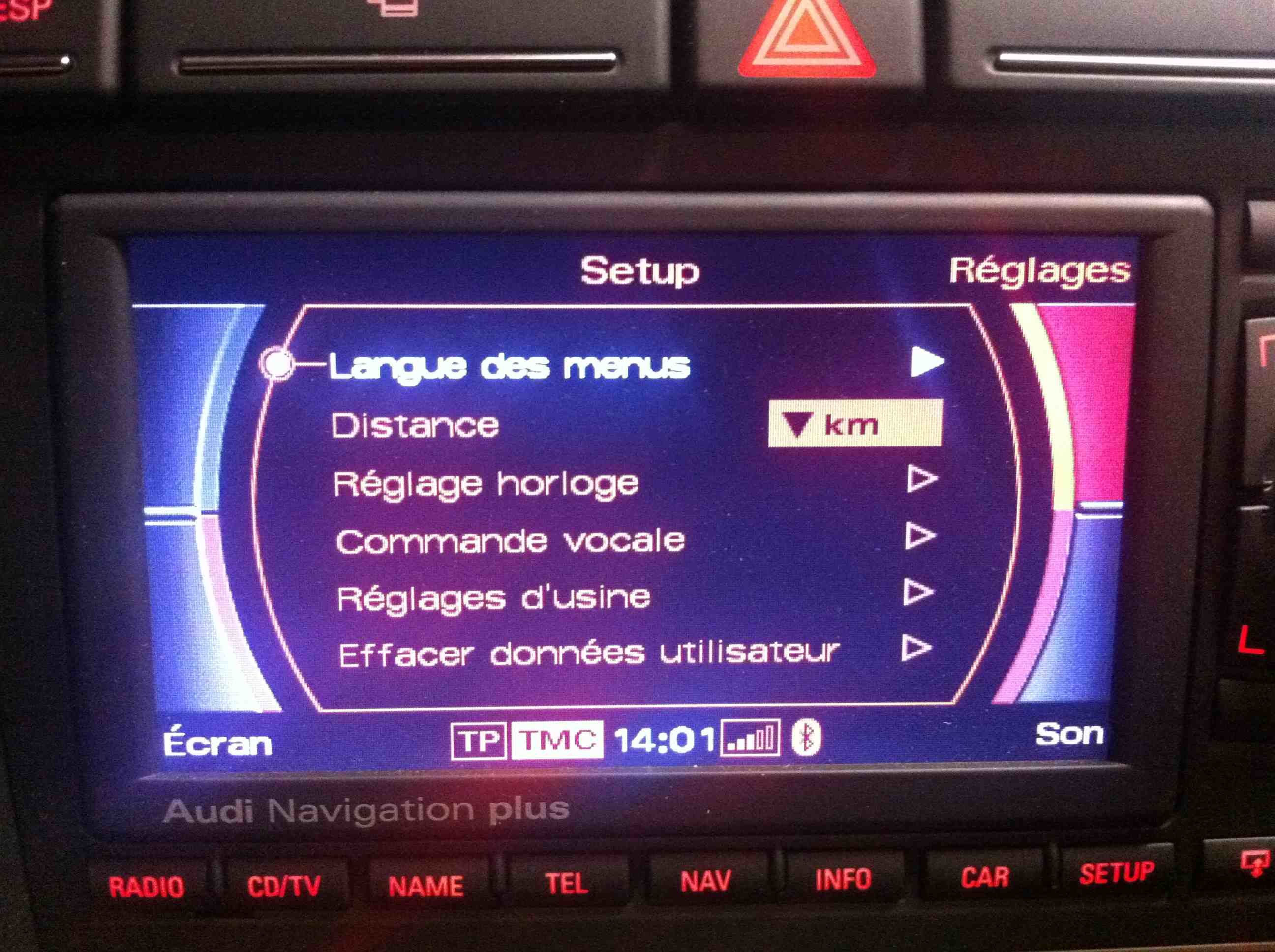

Salut, moi aussi avec lonewolf on a parcouru tous les menus VAGCOM sans effet...
Cependant, il me semble qu'il m'avait proposé d'essayer une combinaison de touche faisant apparaitre (à priori) un menu "SETUP" un peu différent...du coup j'ai essayé hier soir d'appuyer simultanément pendant 10s sur "CAR" et "SETUP" sur mon RNSE et en effet dans le menu j'ai vu apparaitre "Langue commande vocale", j'ai permuté de Deutsch à Français, il a réfléchi une bonne minute et s'est mis à jour...
çà marche!!!!!! c'est trop fort!!! elle ne me raconte plus sa vie en allemand la madame :bigthumbup:
A essayer pour tous ceux qui ont un RNSE...........!

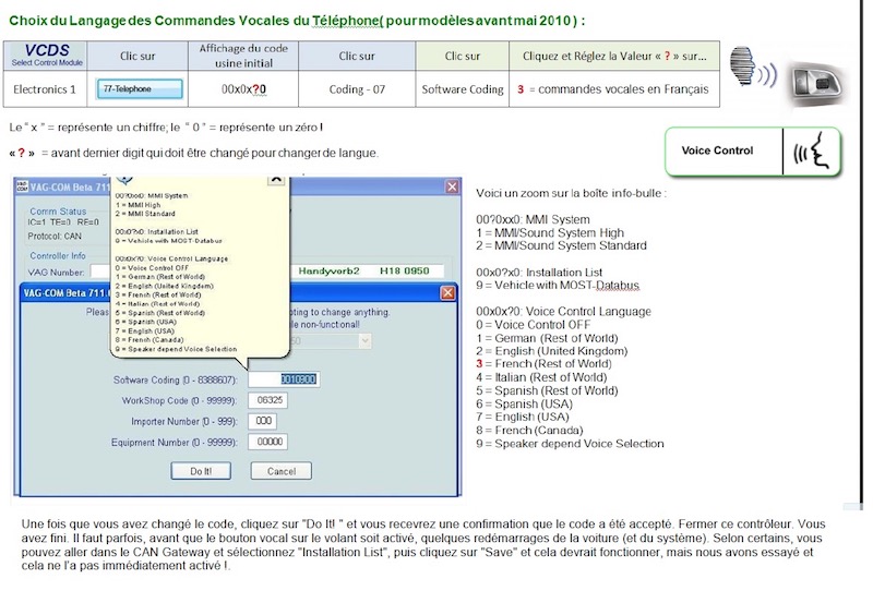

Passage au vagcom wink.gif:
Module de contrôle de codage
STG 77 (téléphone), sélectionnez
Codage -> Fonction 07
? 00 xxxx: Caractéristiques
0 = base (à base d'ARN E / radio)
1 = confort (pour RNS-E High / Low-RNS)
? 0 xxx: Type Volant
0 = Pas de volant multifonctions ou d'une norme volant multifonctions (sans rouleaux menu)
1 modulaire volant = (avec des rouleaux de menu)
liste d 'assemblage xx: 0x
1 = diagnostic via CAN
2 Multi fonction volant = et Diagnostic via CAN
= Chef d'unité 3 (RNS-E par exemple) et des diagnostics via CAN
4 = fonction Multi-volant et l'unité de la tête (par exemple RNS-E) et Diagnostic via CAN
5 = Diagnostic par K-line
6 Multi fonction volant = et diagnostics par l'intermédiaire de la ligne K
7 = chef d'unité (par exemple RNS-E) et les diagnostics par l'intermédiaire de la ligne K
8 = la fonction Multi-volant et l'unité de la tête (par exemple RNS-E) et les diagnostics par l'intermédiaire de la ligne K
0xx: langue x (commande vocale)
0 = de la commande vocale
1 Allemand =
2 = anglais (Royaume-Uni)
3 = français
4 = italienne
5 = espagnol
7 = Anglais (US)
8 = dispositif externe (par exemple radio / E)
9 voix = commandes choix du nom désactive possible
0xxx: Langue (affichage au tableau de bord)
0 = pas d'affichage
1 Allemand =
3 = français
4 = italienne
5 = espagnol
7 = Anglais (US)

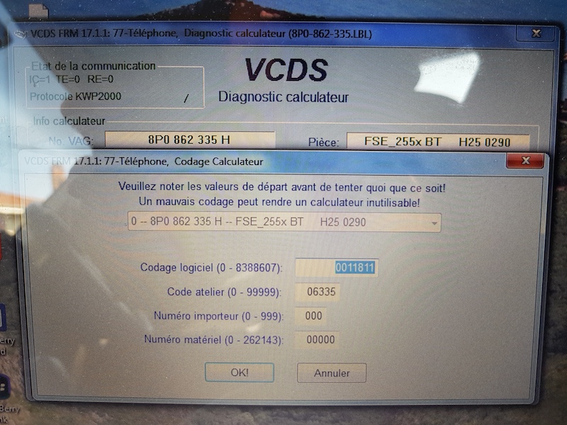

Bonsoir,
J'ai les options commandes au volant, bluetooth, téléphone.
RNSE (2006): SW0500 H72
Tout est en Français chez moi (pi, gps, rnse) sauf la commande vocale qui est en Allemand.
Voici une photo du codage que j'ai, je n'ai pas compris votre explication, je n'ai donc pas touché au code pour passer la commande vocale en Français:
Il faut que je mette quoi comme codage à la place de 0011811 ?
Merci ;-)
Les 2 derniers chiffres correspondent donc à la commande vocale et à l'affichage au tableau de bord.
Dans le descriptif j'ai du mal à mettre une fonction en face de chaque chiffre du codage, j'ai préféré ne rien toucher :ripeer:
Merci pour le codage kilvinci :marcelpoire:
Edition:
Par curiosité, la liste d 'assemblage correspond à quoi ?
Modifié par mazak

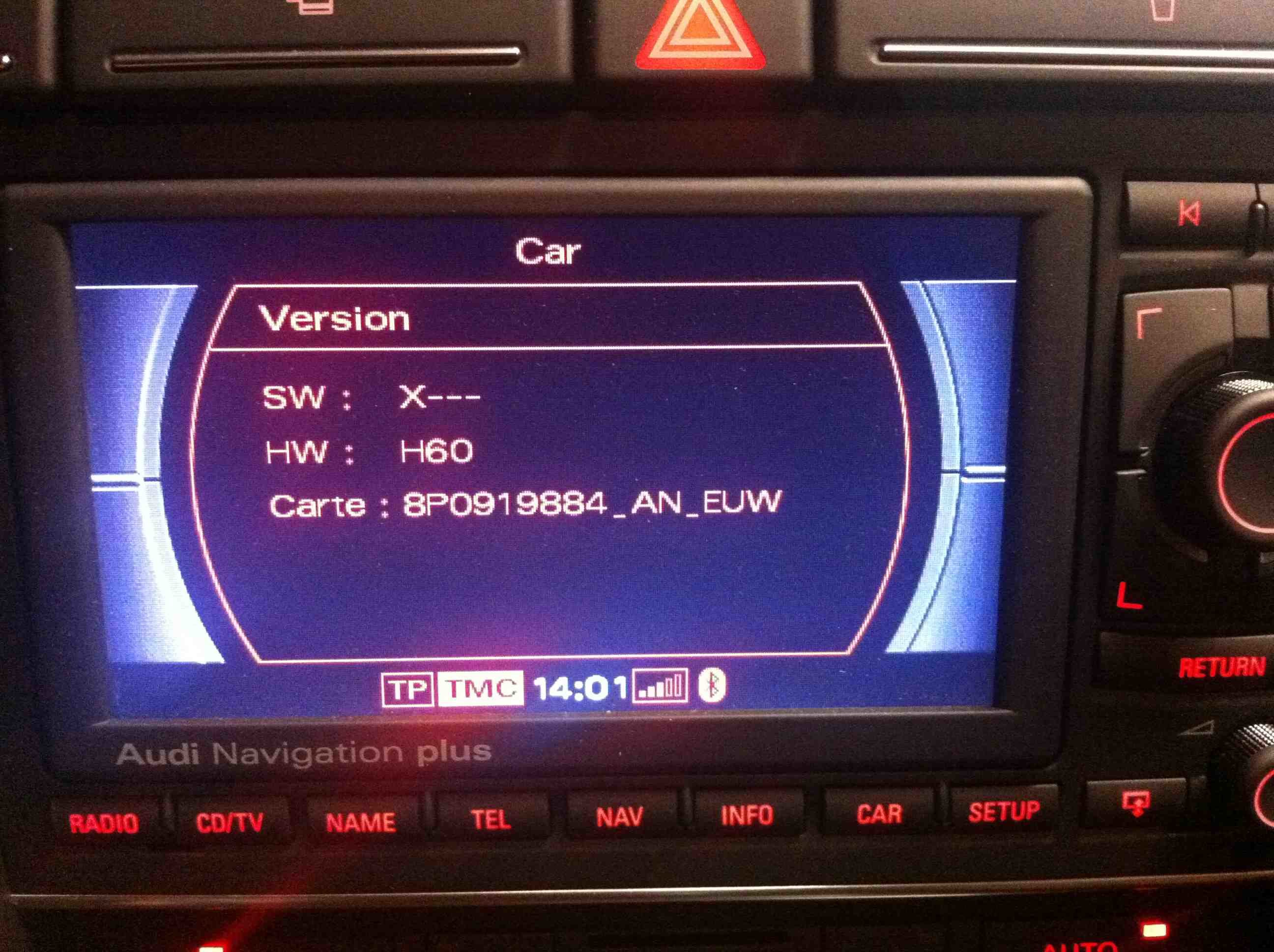

Bonsoir,
J'ai mis à jours le RNSE avec le DVD 1 des cartes 2017, nickel, je suis maintenant en SW:0650 et HW72
J'ai fait également la modif en 0011833 comme l'annonce kilivinci = commande vocale en Français :marcelpoire:
