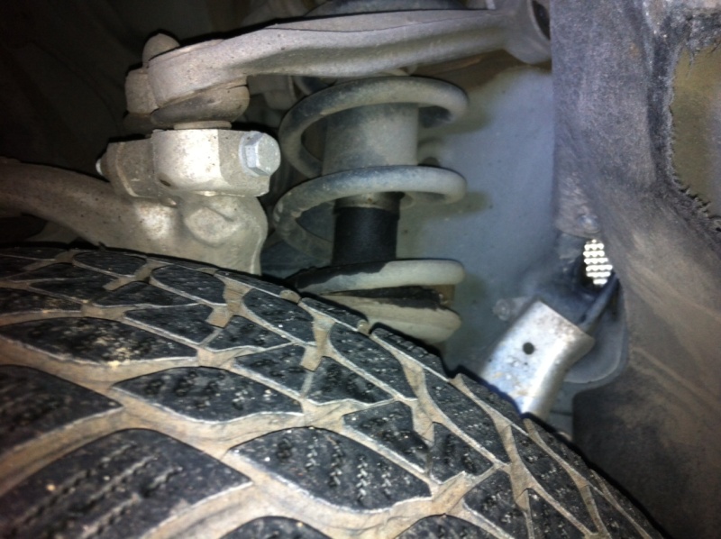

si on pose un kit de combiné comment on fait pour virer le système DRC? c est aussi simple que pour les clapets d échappements? ou c est vraiment galère avec des pièces a usinées etc etc?

Perso, j'avais "viré" le DRC sur le RS6 pour mettre du KW et je dois dire que c'était le top du top !
Mon RS4 Cab a 65000 kms ( déjà :rolleyes: ) et je dois dire que le DRC fait de nouveau "chier" sur mon auto <_<
Donc, je pense remettre des KW sur mon Cab, car Audi Vire me demande ... 4200 € TTC pour remplacer mon DRC !
Donc, c'est tout vu :bigsmile:

et comment as tu fait pour virer le drc sur ton auto?
Je suis passé aussi aux PSS9......aucun regrets :eldiablo:
Le plus chiant c'est de virer toutes les durites (tubulures) du système DRC pour que ce soit "propre" sous la voiture.
Je l'ai fait faire par MicheD au garage deVincy.
Il a un forfait tout compris (Démontage DRC + PSS9) très abordable. :coucou:

Le système DRC n'est pas un système électronique mais mécanique.
Donc c'est faisable sans passer chez BranlAudi.
Par contre, je te conseille de mettre plutôt les B16 que les B14 car tu peux règler facilement la dureté en fonction de ton utilisation par l'intermédiaire d'une petite molette.

La molette se trouve sur la tete de l'amorto??
Oui.
Il faut quand même enlever la roue, mais par rapport au KW v3 par exemple où il faut tout déposer pour changer un réglage c'est quand même plus pratique.
Tu as une molette graduée de 1 à 9 (1 pour le circuit et 9 pour le super confort).
Et honnètement, les PSS9 c'est que du bonheur. Le système DRC est top (quand on a pas d'emmerde bien sûr), mais les PSS9 sont encore plus performant que le système d'origine.

Bon Ben voilà DRC out car bruit particulier il y a quelque jour et amortisseur qui fuient.
Direction Audi dudelange qui veux bien me commander des BR16 a la place et les faire passer sous garantie dans LE garage ou J'ai acheter la voiture.
Amortisseur d'origine 4000 euro les 4 10 heures de MO total 4700 euro monté
Amortisseur BR16 PSS9 2024 euro les 4 6 heures de MO total 2500 euro monté

Par contre, demande le retrait complet du DRC, cablage et tt car sinon ils vont te poser les PSS9 en te laissant le systeme DRC et en le mettant sur position off. Comme ca tu gagnera un peu de poid aussi :eldiablo:
C est pour cela, en mars direction Michel D, car lui fait le trvail jusqu'au bout :bigthumbup: mais je suis sur qu'ils peuvent te le faire aussi et demande qu ils te verifient aussi l'etat des bras de suspension tant qu'a faire fait le en meme tps :bigsmile:
Utile pour le circuit, rigidifie un peu plus ton chassie et protege en cas de sortie de piste
Déjà faite la mienne et ces cons on bouché le circuit avec du scotch résultat le liquide restant pise en dessous! BRANLAUDI!!!! :colere:
