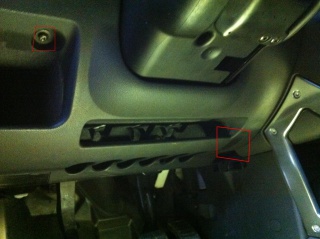

1 : Premier étape repérer les premiers vis a retirer . ( entourée en rouge )
mini_201206img0182bonnnnnnn.jpg[/url

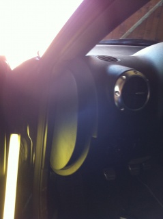

2 : Ensuite retirer le cache fusible sur la gauche du tableau de bord , ici y'a plusieurs vis qui tiennent la partie inférieur et supérieur .
3 : Dés que vous avez retiré toute les vis ( ranger les dans la petite boite pour pas être embête ) retirer le cache plastique et vous accéderez au câble électrique. Retirer bien les cosses électriques reliant l'allumage des feux et l'intensité et leur réglage.

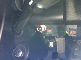

4: Faite tomber le tableau de bords inférieur , faites attention a ne pas être trop bourrin sinon çà risquerait de casser les clips, La on peut observer la premier vis du porte instruments.
5 : retirer la deuxième vis du porte instruments

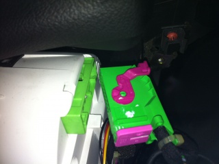

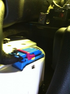

6 : Tirer délicatement le porte instrument par le bas , ne tirez surtout pas sur la lanière en cuir sinon vous casserez le plastique qui est dans le porte instrument ( ne faite pas comme moi quoi :hot: ), Donc là nous arrivons aux cosses électriques à retirer , quand elles sont en position fermée le clips est en bas, comme sur la premier photo , et une fois le clips retiré il est en haut 2eme photo
Et voila , après il vous reste juste à retirer le porte instrument complet et le tour est joué .
Pour le remontage bien clipser les cosses derrière le PI.

1 : Premier étape repérais les premiers vis a retiré . ( entouré en rouge )
2 : Ensuite retiré le cache fusible sur la gauche du tableau de bord , ici y'a plusieurs vise qui tienne la partie inférieur et supérieur .
3 : Dés que vous avez retiré toute les vises ( ranger les dans la petite boite pour pas être embête )retiré le cache plastique et vous accéderais au câble électrique. Retiré bien les cosses électrique reliant l'allumage des feux et l'intensité et leur réglages.
4: Faite tombé le tableau de bords inférieur , faite attention a ne pas être trop bourrin sinon risquerais de cassé les clips, La on peut observé la premier vise du porte instruments.
5 : retiré la deuxième vise du porte instruments
6 : Tiré délicatement le porte instrument par le bas , ne tirez surtout pas sur la lanière en cuir sinon vous casserais le plastique qui es dans le porte instrument ( ne faite pas comme moi quoi :hot: ), Donc la nous arrivons au cosse électrique a retiré , quand elle sont en position fermé le clips es en bas, comme sur la premier photo , et une foix le clips retiré il es en haut 2eme photo
Et voila , après il vous reste juste a retiré le porte instrument complet et le tour et joué .
Pour le remontage bien clipsé les cosse derrière le PI.
