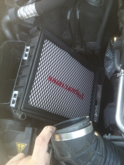

Piper Cross Après 15.000 km :
Lavage avec du Savon Type Dreft et de l'eau bien chaude ( Pour dégraisser )
Nettoyage de la boite a air . j'ai mis un GROS papier dans l'aspiration du moteur, et j'ai aspirer, souffler , ...
Séchage naturel dans le courant d'air du garage + Souffler pas trop fort avec le compresseur
C'est repartit !
