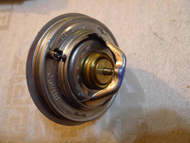

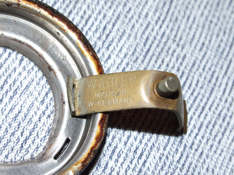

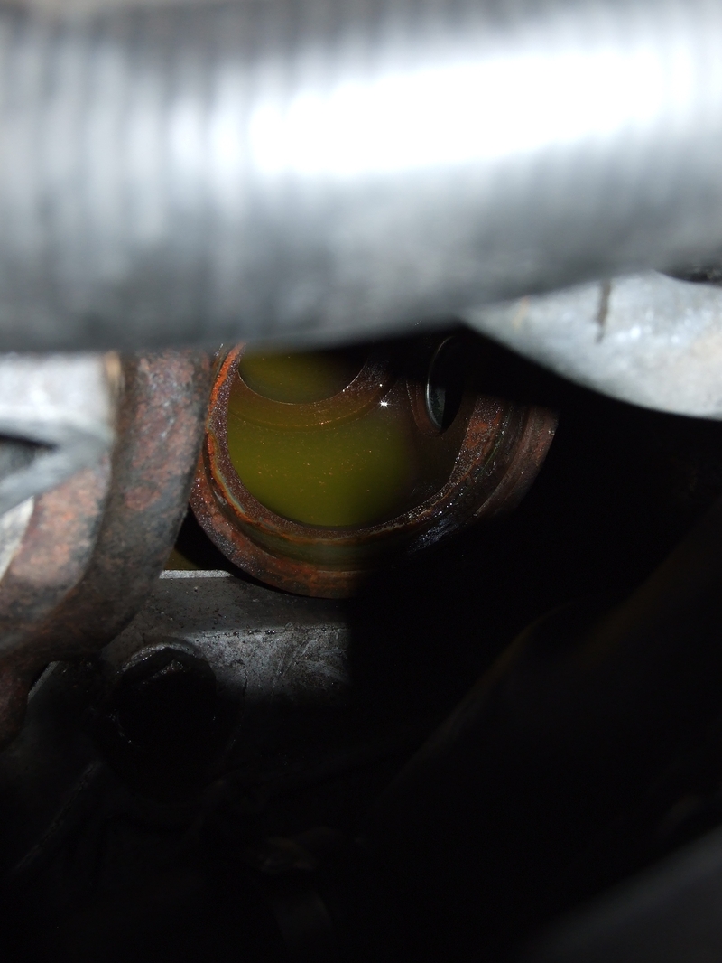

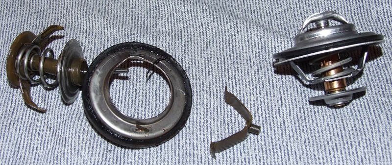

J'ai réussi après moult acrobaties à ouvrir le boitier de calorstat : il a fallu y aller à la tête de pioche (sans manche, pour faire levier) + maille de 1,5kg pour sortir l'ancien calorstat :blink:
Encore une fois soi-disant changé par l'ancien proprio, enfin son garage quoi :angry:
Le "made in W.Germany" ça a prévalu jusqu'en post 1998 pour les pièces détachées ??? :furious:
J'ai fait quelques km avec, après avoir contrôlé le niveau et la purge, elle régule à 78°C par 10°c extérieur en roulant normalement. Dès qu'on s'arrête, ou ralenti, elle monte doucement jusqu'à ~95°c où le ventilo se met en route... en gros ça marche :bigthumbup:

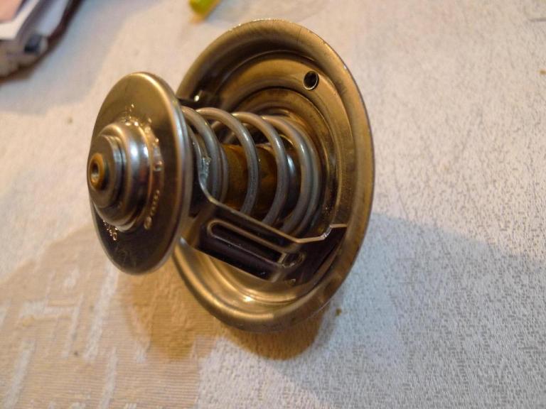

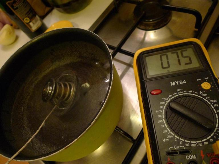

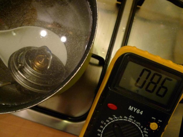

heuu .. non non .. il se ferme à 87 °C...
Alors un calorstat tout beau tout neuf de 87 °C :

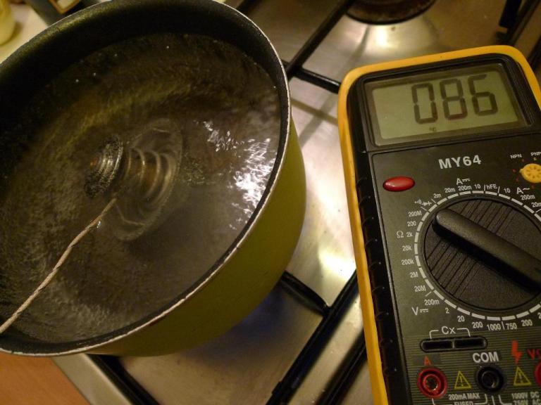

Ensuite une casserole et un thermoemetre qui va bien et un peu d'eau chaude :
Note qu'a 75 il est pas ouvert..
A 86 non plus !! pourtant on n'est qu'a 1°C des 87 ! :

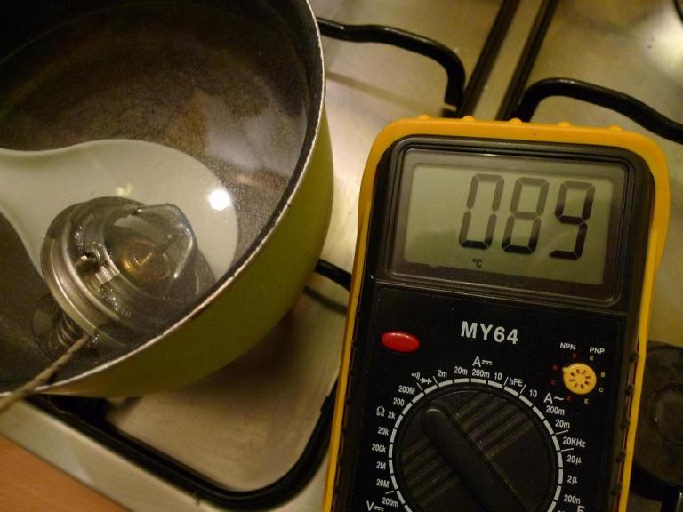

Finalement à 89 non plus .. même au bout de quelques minutes :

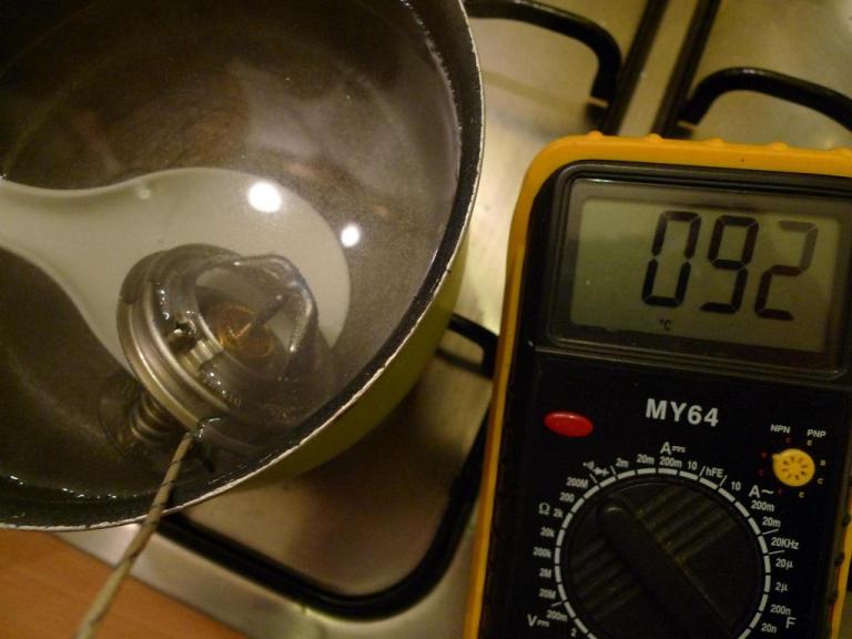

Bon j'ai forcé un peu sur le gaz , et finalement à 92 il est totalement ouvert :
( j'ai mis une cuillère blanche derrière pour bien voir )

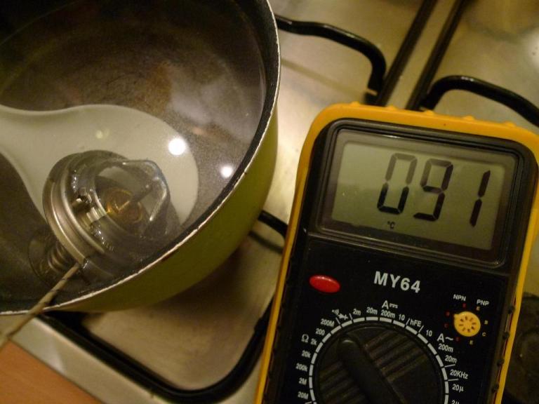

A 91 °C :
PS : on se rends compte que si la pompe a eau pousse plus .. il u a plus d'eau qui y passe dans le méga trou !!

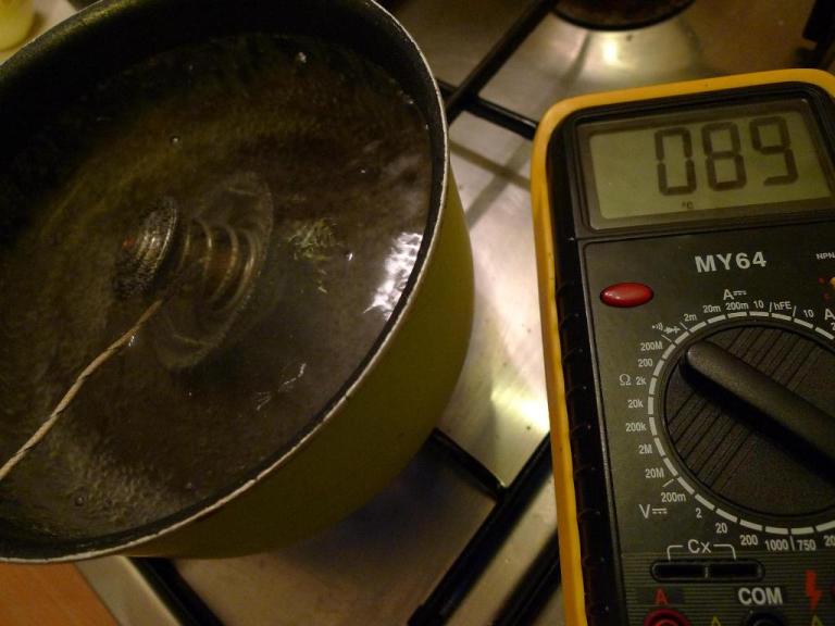

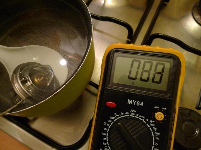

Maintenant , on coupe le gaz et on redescends la température :
A 89 °C :
A 88 °C :
On voit bien qu'il se referme ..
A 87 °C :
il est presque fermé .. à la précision de ma mesure de température près
A 86°C:
Il est fermé ..
Et là , même si la pompe à eau pousse un paquet , on sent bien que rien ne va passer !!
Ps : bien fait le thermomètre de ta 200 , mieux que celui de la V8 ..
Ps2 : il y a pas de gaz dans le calorstat..
Modifié par 205

- moi je dis qu'il s'ouvre à 87°C quand la température monte.
- toi tu dis qu'il se ferme à 87°c quand la température descend.
:coucou:
:blink:
Qu'est-ce qui ouvre le calorstat à ton avis ??? :P
Modifié par Cyrille44
Une cire :)
J'ai lu avec précision .. et me suis précipité sur mes casseroles ..
Bref c'est assez tout ou rien , juste 3 °C entre tout ouvert et tout fermé .. , la précision de la régulation dépends juste de cet écart finalement .. plus il est petit et plus ce sera sérré
Tu disais "Dans tous les cas si la température d'eau du bloc diminue le carlostat va immédiatement se fermer au prorata de la baisse de température" en fait .. ben non ..
J'ai aussi un Calorstat de 205 qui n'est pas à cire mais ... à ressort .. c'est beaucoup moins sérré !
Par contre j'aime bien la précision donc :
Non non c'est important de dire qu'il s'ouvre à 92 ( à mon avis c'est 90 .. ) et qu'il se ferme à 87 .. car beaucoup de gens constatent que leur température par temps froid monte un poil plus pour redescendre et se stabiliser après ...
Modifié par 205
Une cire :)
Avec une telle dilatation ?
Enfin peut-être, j'ai jamais percé un calorstat pour voir.
Il eu suffit de t'expliquer. ;)
C'était vraiment chipoter, cela ne change rien au raisonnement : le calorstat s'ouvre avec l'augmentation de température.
Et je pense que le DeltaT (90°c au lieu de 87°C) est dû à la constante de temps liée à la masse de cire (ou de gaz) enfermée + l'enveloppe (cylindre/piston), simplement. De plus lors de la mesure la température n'est pas forcément homogène dans la casserole, d'autant plus en condition de chauffe.
Enfin on est d'accord quoi. :P
C'est ce que je dis : "La qualité de la régulation dépend de la conception du calorstat et c'est tout."
Ouais tu chipote : si la température d'eau du bloc baisse sous le seuil (Thaute = ouverture max) alors le calorstat se ferme au prorata de la température (ouverture proportionnelle entre Thaute et Tbasse) jusqu'à ce qu'il soit à Tbasse = totalement fermé.
Ça pinaille sévère par ici.
Bon , c'est de la cire c'est quasiment évident car si ce serait un gaz , pour qu'il se dilate d'un coup à la bonne température , je te dis pas la pression qu'il faudrait dans un si petit espace , l'avantage de la cire c'est .. qu'elle fond !
Tiens va jeter un oeil ici :)
Note que j'ai mis le thermometre pile dans LE thermostat pour justement mesurer la température de la cartouche de cire ..
Sur celui de la 205 à ressort , j'avais 3 à 5 °C d'écart entre les 2 côtés .. mois homogène du coup !
Tu auras remarqué que j'étais à feu doux .. , mais le refroidissement lui est très linéaire !
Tout se joue en 3°C c'est fort ça ..
heuu pinailleur va !
PS : tu connais l'histoire des calorstat tueurs ?
Ok pour le coup de la cire, m'a fait eu par mon instinct scientifique.
Il n'empêche que pour le DeltaT c'est moi qu'ai raison, ils l'expliquent sur leur site ;)
Un point partout, balle au centre. :P
Le thermomètre il est pas dans la cire, donc pas de prise en compte de la constante de temps dû à l'enveloppe métallique de la cartouche et de la masse de cire elle-même. :bleble:
Encore une fois ils l'expliquent sur le site... ;)
Calorstat tueurs : simplement que vu la conception mécanique (le sens dans lequel il s'ouvre) défini le fait qu'il reste fermé ou ouvert si le piston casse (enfin son arche d'appui) ??
J'ai eu le cas sur ma Xantia : surchauffe !! :colere:
Sur la 200 il a cassé des deux côtés, donc la valve flottait.

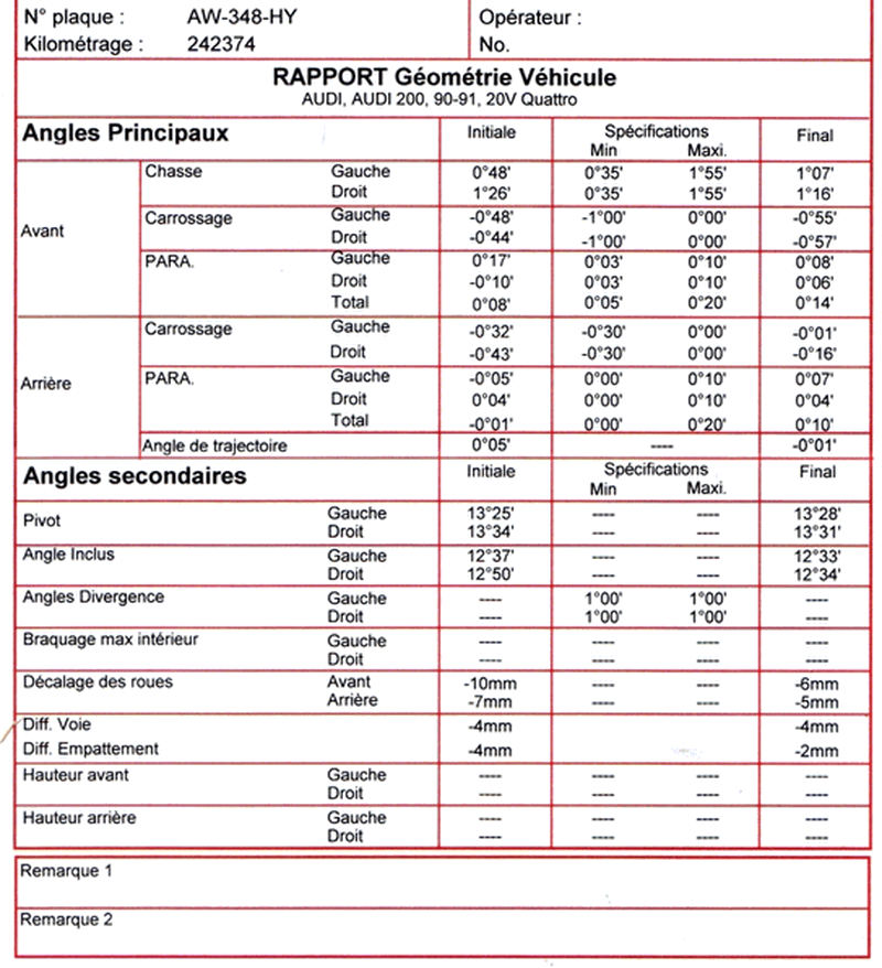

La conso est à 10,5L en faisant principalement de la ville ; 10L sur de long trajet de route (90-110+ville) ; 8,5L sur de la route à 90 stabilisé pépère.
Sinon j'ai failli me mettre au tas deux fois sous la pluie, et sur 4 voies, jamais vu ça auparavant ! :furious:
Probablement la géométrie en vrac. :colere:
Donc j'ai toujours envie de la vendre.
7000€ cela intéresse quelqu'un ??
Cyrille
Bonjour.
heuu , les pneus aussi sont de 1990 ?
Non bien sûr.
Je t'avouerais que je trouve cela moyennement drôle.
L'état lamentable de cette voiture m'exaspère.
Je devrais peut-être commencer par changer les pneus et faire une géométrie.
Bonsoir.
Cyrille
