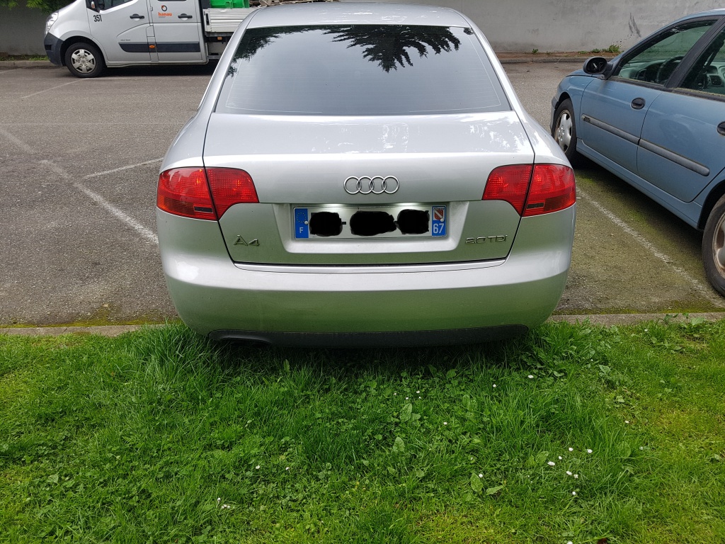

Moi j'ai acheter chez ledperf et c'est exactement le modèle que tu a mis dans ton lien(39.90€) sa va faire 1 an environ et j'ai aucun problème avec c'est vrai que sa éclaire beaucoup rien que quand ma femme a ouvert le coffre pour la première fois elle ma tout de suite dit sa tape au yeux les leds je te joint une photo pris en plein jour et si tu repasse ce soir je refait une photo de nuit sachant que je sort pas aujourd'hui j'essaye de faire identique les photo.
comment on met les photo sa marche pas :mur: :mur:
