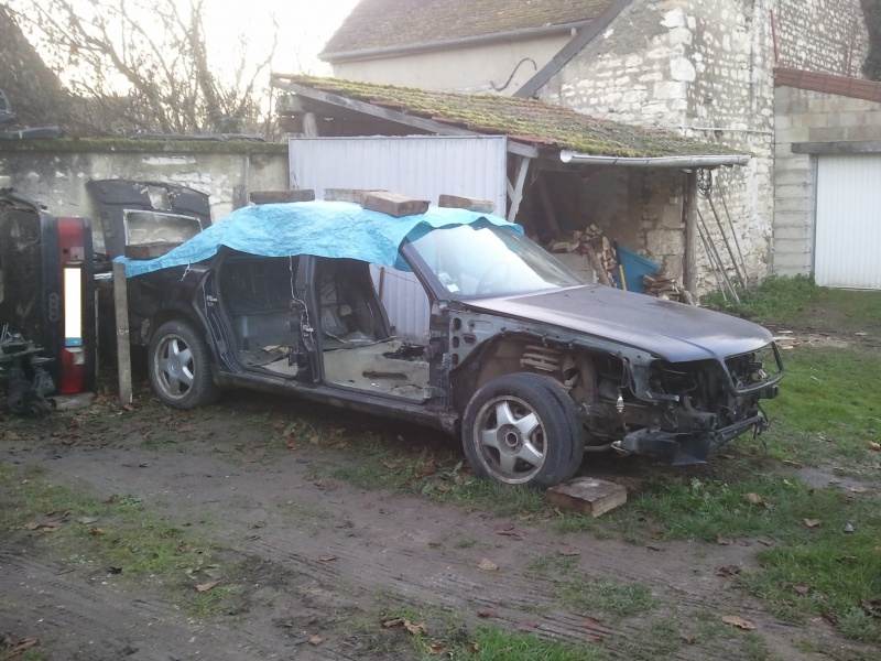

Et la 100s4 est en cours de dépiautage, me reste à sortir moteur / boite / trains roulant
Oui la 100s4 avait l'alarme, d'après l'étiquette sur les vitres c'est une cobra. Mais j'ai pas retrouvé le fouillis de fils habituels d'une alarme 2nde monte.
J'ai un boitier élec (origine Audi) à chaque portière, connectés aux serrures porte conducteur et porte passager, je ne sais pas encore ce que c'est, j'avais jamais vu ça sur les autres que j'ai dépouillé. Elle avait aussi la serrure de coffre électrique (ça c'est cool)
Broaf 2 fois rien, 2CG + Joint de culasse + bandeau et feux arr cassés + pas très très propre + 266.000 km + bva. Les frais à faire pour la remettre niquel étaient pas raisonnable au vu de la "valeur" de revente de la voiture, et j'avais aucun intérêt à la refaire même pour moi (modèle que je ne recherche pas, en bva)
