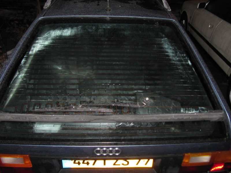

Par contre je trouve le dégivrage peu performant, au bout de 5-6 min il n'y avait que 3 fils de dégelés ce soir, j'ai arrêté le système 10 kms avant d'arriver à destination puis une fois stationné, j'ai vu que ma vitre était toute dégelée :blink: J'espère que les fils ne sont pas coupés (mais je ne vois pas comment vérifier ça !)

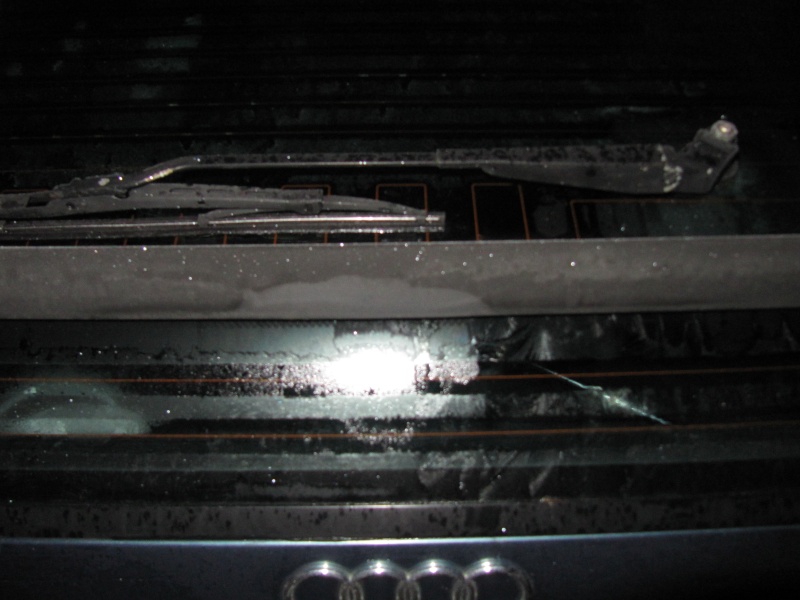

pour ton dégivrage, attend un gel, puis rentre dedans pour la faire chauffer et mets le dégivrage en route,
tu verras très vite ceux qui chauffent et ceux qui chauffent pas
<_< moi je vais aller voir si les rétros dégivres sur la mienne, histoire de compléter la liste des points à faire
Justement ce soir ma voiture était gelée, et 10min apres avoir démarré il n'y avait que le bas de la vitre de dégelé, par contre au bout de 20kms la vitre entière était degelée (sachant que j'avais coupé le dégivrage)
Pour les rétros, je suis quasiment sur que tu les as (a voir s'ils fonctionnent bien sur) car c'est passé en équipement en option avec l'A4 B5 phase 1 justement.
Pour le coffre j'aurai bien regardé ça demain mais il y a une moquette de protection et ça me tente pas trop de la démonter car je dois prendre la route à 16h et faire ma valise :bigsmile:
et bien au bout de 10min, tout devrait être dégivré rien qu'avec les filaments,
si après avoir roulé c'est dégivré, c'est la chaleur de ton habitacle qui à fait ça...
voici un photo, malheureusement le flashe ne rend pas une belle image,
par contre on voit bien un zone "foncée" autour des filaments et à ce moment j'ai démarré la voiture, mis en fonction le dégivrage et je suis sorti direct pour faire la photo ;)
et les rétros fonctionnent tout les deux, cool, j'ai pas de chauffage, mais les dégivrages fonctionnent :bigsmile: :bigthumbup:
Effectivement je pense que les miens ont un problème :(
Maintenant, je vois pas comment ca peut se réparer (à moins de péter la vitre :bigsmile: ) mais je jetterai un oeil !
déjà, il te faut trouver ou sont "coupé" les fils de dégivrage ou voir si ce n'est pas une fiche débranchée...
