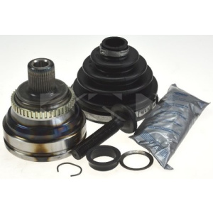

Resterait alors, plus qu'à changer les têtes de cardan pour les petits modèles de CAB

Pour ton info, j'ai fait modifier mes moyeux de RS2, il y a quelques années, dans le but de pouvoir enfiler n'importe quelle jante porsche, plutôt que de devoir usiner les jantes à chaque fois !
Donc, quand on sort le moyeu = le roulement est MORT ! Car il se sépare en deux !
Alors pas de souci, en ce qui concerne changer le moyeu, ce n'est pas très compliqué, il faut juste avoir 2-3 cylindres différents pour emmencher les différentes parties à la presse !
Ce que les gens ne savent pas, c'est la merde que va faire le capteur ABS, qui une fois sorti, ne rentrera plus correctement dans son logement, alors qu'il faut le pousser à la main dedans et non pas taper au marteau comme le font certains mauvais mécanos !

J'ai amené ce moyeu S2 dans un autre endroit et là, les nouvelles sont bien meilleures et comme j'ai déjà travaillé plusieurs fois avec cet artisan
Il a regardé la pièce et m'a dit: "sans problème, la seule chose que je ne peux faire c'est la canelure"... Mais il connait une société qui fait cela sans problème !
Donc usinage d'une pièce, il va me communiquer un prix pour la quantité de metal dont il a besoin pour en réaliser une, puis le temps que va lui prendre la programmation de la CNC...
Une fois réalisée, on verra la suite avec l'autre entreprise qui se trouven à 200km de là, à Zurich !
