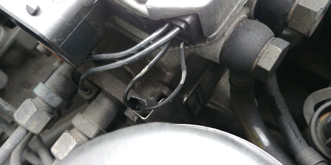

Je te suggère de vérifier l'état des isolants des fils qui vont du calculateur de pompe vers les électrovannes (isolant détruit ,).
Si le véhicule a redémarré, c'est peut-être parce que les fils ne sont actuellement pas en court circuit.
Ce court circuit est dans la plupart des cas la cause de grillage du transistor mosfet (driver) dans le calculateur de pompe.

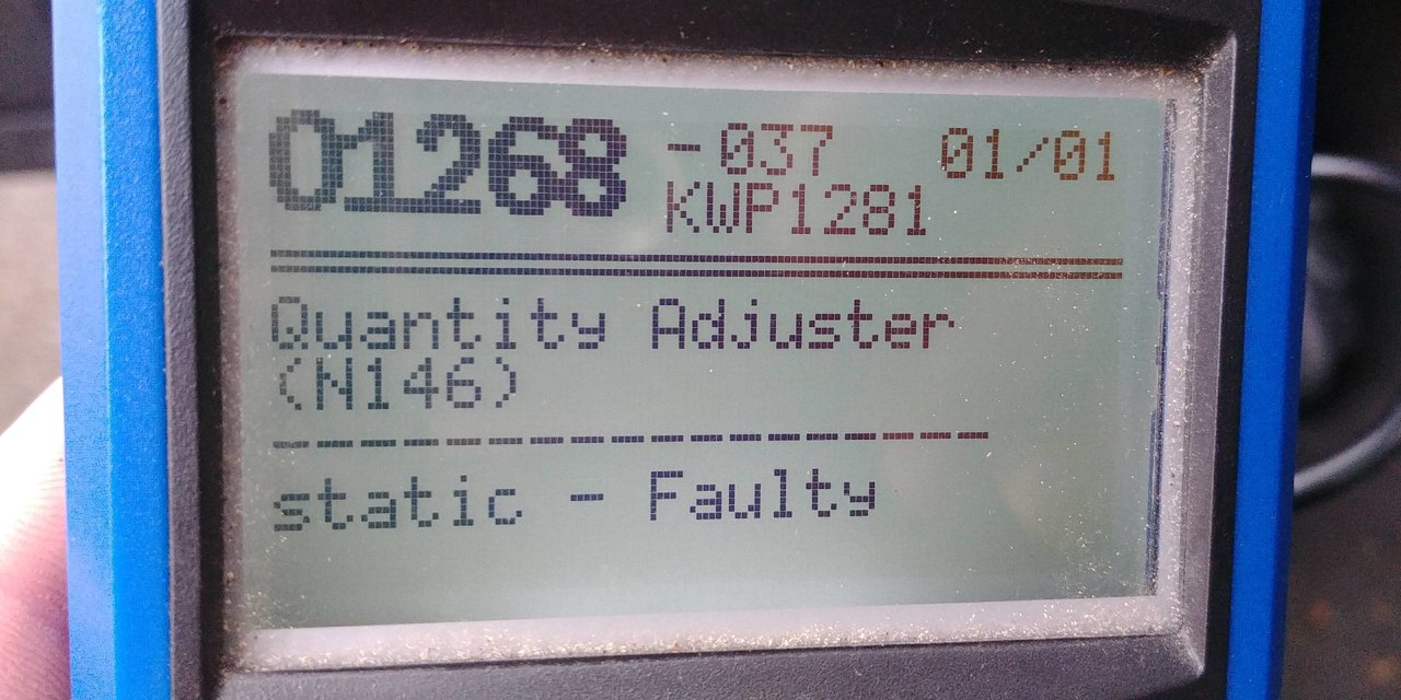

passage a la valise diag code erreure 04f4 quelqu'un pour une info?
C'est quelle valise qui sort un code défaut en hexadécimal ?
Alors, j'ai fait la conversion 04F4 (hex)= 1268 (dec).
Chez VAG, le code défaut 01268 correspond au régulateur de débit N146.
Voici les différentes causes possibles sur le N146 :
01268 Régulateur de débit -N146
"défectueux" est mémorisé lorsque l'électrovanne du régulateur de débit ou l'activation (dans la pompe d'injection) est défectueuse
- Régulateur de débit défectueux- Tension d'alimentation de la pompe d'injection trop faible- Défaut enregistré relatif au bus CAN- Court-circuit sporadique dans le faisceau de câbles - Puissance réduite (protection du moteur)- Arrêt du moteur (coupure de sécurité) - Déroulement du contrôle lorsque le moteur part :Lire le bloc de valeurs de mesure 18 : zone d'affichage 1 (11 V mini) et zone d'affichage 3 (tous les bits doivent être sur 0). Lorsque les deux valeurs affichées sont correctes, effacer la mémoire de défauts et effectuer un parcours d'essai puis interroger de nouveau la mémoire de défauts Suite du contrôle, voir tableau suivant
- - - Contrôler le câble de transmission de données entre l'appareil de commande du moteur et la pompe d'injection=>page 23-8Déroulement du contrôle si le moteur ne part plus :Le contact d'allumage étant mis, sélectionner le bloc de valeurs de mesure 18 et contrôler l'alimentation en tension dans la zone d'affichage 1 : valeur assignée 11 volts miniSuite du contrôle, voir tableau suivant
- - - Interroger tous les appareils de commande reliés au bus CAN puis éliminer tous les défauts affichésDébrancher la fiche de raccordement de la pompe d'injection et vérifier si les contacts ne présentent pas de traces de corrosion et s'ils sont bien fixés. Rebrancher la fiche de raccordement, effacer la mémoire de défauts puis l'interroger de nouveauSi le défaut s'affiche de nouveau, remplacer la pompe d'injection=>page 23-8

- Scan sous VAG-COM, codes 01318- Control Module for injection pump, code 01268 Quantity Adjuster N146

- Contrôle des câbles des deux électrovannes : plus d'isolation, court-circuit possible sur la grosse d'en bas. Fils OK sur la N146

Et bien toujours rien, le moteur ne veut rien savoir. Passage au VAG-COM, le code erreur 01318 n'est plus là, mais le 01268 persiste. Ce soir j'ai alors contrôlé la résistance des deux electrovannes situées sur la pompe. Celle située en dessous affiche 9.4ohms, alors que la N146 située entre les sorties de gasoil affiche 0.0 ohm... je pense que c'est pas normal, ça indique court circuit visiblement ? Pour info, les câbles des deux electrovannes n'étaient pas reliés au boitier électronique, donc je suis certain de n'avoir mesuré la résistance que des solénoïdes ... et les deux fils de commande de la N146 sont propres et pas dénudés...
Une idée : la N146 dont j'ai justement un code erreur persistant est celle qui affiche 0.0ohm. Si elle est en court-circuit, le transistor n'a plus de freins et débite un courant max, et donc grille ... c'est peut-être elle à l'origine de tous mes ennuis ???
Pouvez-vous éclairer ma lanterne pour redonner vie à Mamie ?? Je suis à deux doigts de la vendre pour pièces à une somme modique ... avis aux vautours AP-Smiles_u1F62C.png

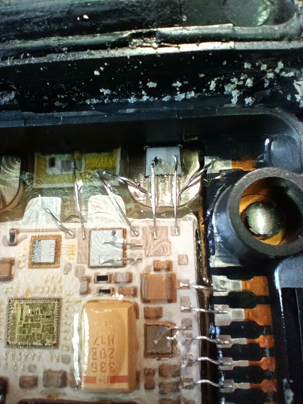

j ai sorti du moteur la pompe a injection, et voici ce que j observe a l intérieur de la gaine ou passe 2 fils,
(j ai joint une photo, je sais pas si j ai bien procéder pour la visualisé) dans le cas ou la photo n est pas visible, je m aperçois que la gaine j ai 2 fils sur lesquels la partie isolante s effrite,
et me laisse donc les fils dénudés, et qui doivent donc entrer en contact.
es ce que d apres vous j ai griller le fameux transistor  IRLR2905? comment le savoir?
je ne m y connais pas trop, mais il semble que ces 2 fils sont relier a une électrovanne magnétique, es ce que je dois changer l électrovanne ? comment la controler?
en faite j aimerai qu on m aide pour faire un contrôle basique sur la partie electrique/electronique
car remettre de l isolant sur les 2 fils dénudés, me semble un peu juste pour en déduire que c est réparer
en plus ça sera l occasion de me servir de mon multimètre (meme si je sais pas trop m en servir)
merci de votre aide par avance
Le code 01318 est lié au transistor dans le calculateur de pompe.
Ce transistor transmet les impulsions à l'électrovanne de débit carburant N146 qui est logée entre les 6 sorties allant aux injecteurs.
La photo de l'électrovanne que tu as prise en photo est celle de l'électrovanne d'avance (N108).
Il faut que les 4 fils partant du calculateur de pompe soient parfaitement isolés. L'isolant qui s’effrite doit être réglé en priorité.
il doit y avoir des problèmes du même genre sur l'autre électrovanne qui elle a dû faire dégager le transistor dans le calculateur de pompe J399.

je suis allé un peu plus loin dans mon inspection, en visualisant le fameux transistor,
beaucoup ont eu la soudure cassée, dans mon cas, cela ne semble pas etre le cas
la voici en photo.
comment je peux vérifier le bon fonctionnement de ce transistor svp sachant que la pompe est ôter du moteur, mais je peux la rebrancher si besoin
j ai trouvé cette video
https://www.bing.com/videos/search?q=controler+transistor&&view=detail&mid=9093F5A8F5791B2CBEF79093F5A8F5791B2CBEF7&&FORM=VRDGAR
est elle valable pour tester mon transistor?
et j ai ce genre de multimetre, suis bien en bonne position?
en faite en touchant avec la pointe du multimetre, je m aperçois que la soudure ne tiens pas sur la patte de droite, donc je pense que mon transistor est mort,
voila ce que j ai compris sur le sujet, dans un petit résumé:
bien vérifier l isolant sur les 4 fils électrovannes,
si le transistor a carmer (desouder, gonfler ou soudure casser) le remplacer par un mosfet IRLR 2905
pour cela il faut souder en croisant les 2 fils d argent, (celui du gate et la source)
pour souder ces 2 fils d argent sur le gate et la source, il faut utiliser de la soudure alusol
pour la soudure du drain, de l etain
pourquoi le transistor crame: fils denudés de l ectrovanne qui entre en contact, bulle d air dans le circuit carburant de la pompe, electrovanne gripper.
par contre il me manque l info pour controler au multimetre l electrovanne et le transistor
merci d avance

Je regarde les câbles qui vont du haut de la pompe sur l’électrovanne entre les tuyaux d’injection , et ils me paraissent nickel

Les câbles de l’électrovanne du bas ( nom ?) sont tellement sec que l'isolation casse .
