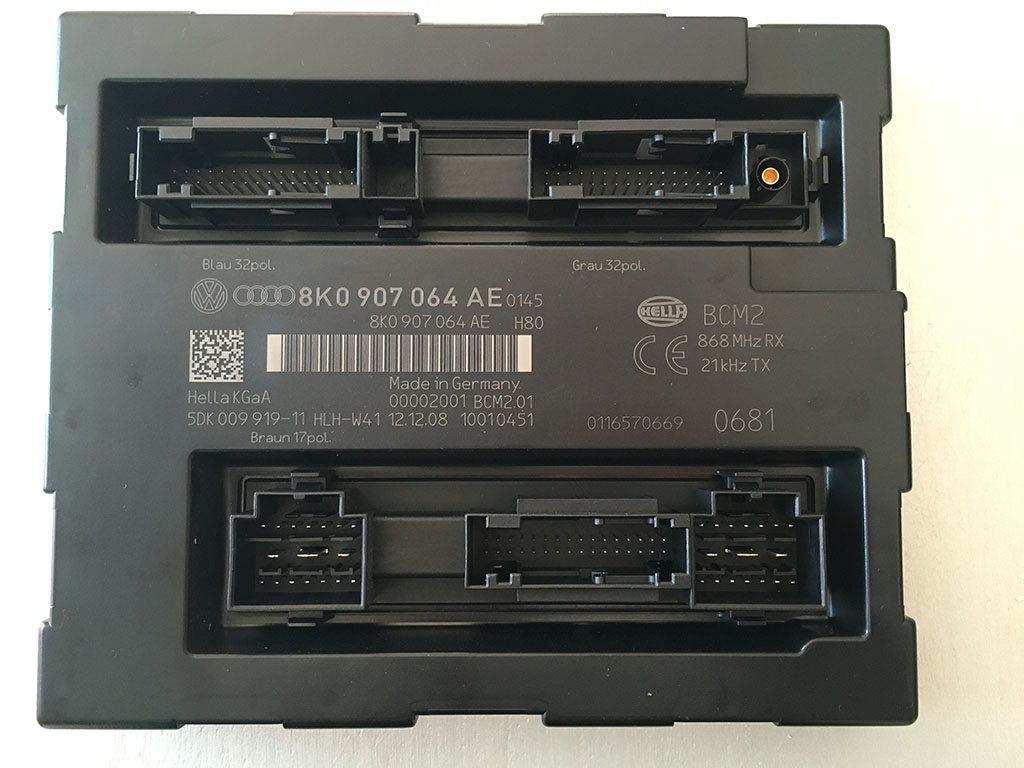

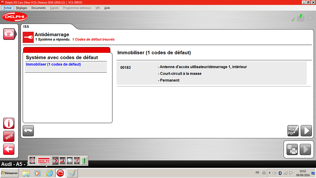

Je suis allé "m'amuser" avec la valise diag d'un pote dans un garage multi-marque (une valise delphi), et voici mon code erreur sur ce cas particulier:
Le boitier confort est bien situé dans le compartiment à droite dans le coffre aussi sur une 3 portes.
Le démontage est très rapide (et très bien fait), mais étudiez les clips avant de tout casser :)
Le boitier peut se sortir avec les câbles encore clipsés, en démontant les clips du support vissé à la tôle.
Les grandes prises s'enlèvent en appuyant sur la petite partie noire retenant le levier. les autres sont de simples prises à ergot.
J'avais peur de devoir repasser en concess après démontage du boitier, mais d'après mon essai, pas la peine.
(Attention par contre, une fois le boitier démonté, la voiture devient complètement inutilisable: fermeture/ouverture/contact)

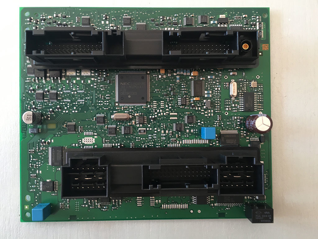

Le fond du boitier se démonte avec les 6 clips bien visibles sur les côtés, et le dessus du boitier se démonte grâce aux 8 clips situés autour des prises (faire levier).

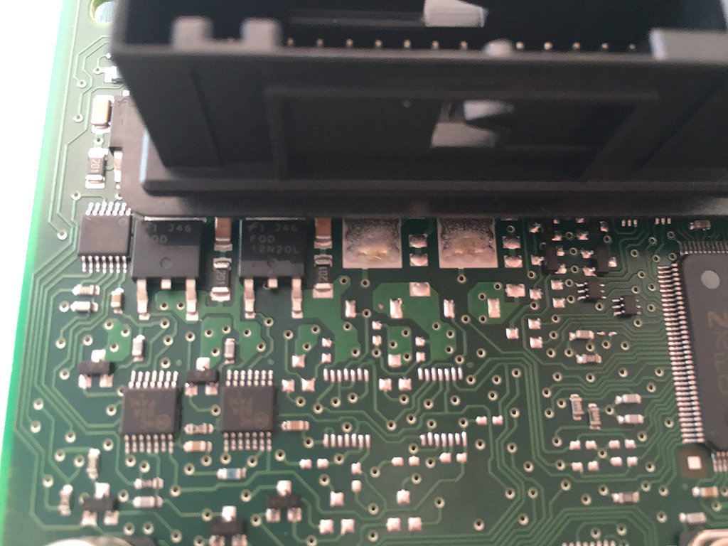

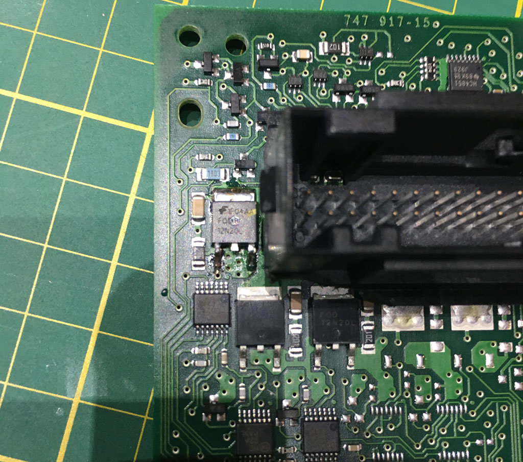

Je me suis concentré sur les fameux transistors cités par Fabki et Benjjj (à savoir les FQD12N20L) situés sur le pourtour gauche de la prise haute.
On remarque 2 emplacements de transistors vides, et on ne le distingue pas sur cette vue globale de la carte, mais il y en a 1 situé sur la gauche de la prise.
Je suis en 3 portes, je suppose donc qu'il y a 1 transistor par antenne (porte conducteur, passager, et coffre) les deux autres disponibles seraient donc pour 2 portes arrière.

Par ailleurs, voici les codes défauts que j'ai pu glaner en précision:
00179 - Access/Start Authorization Antenna; Drivers Side (R134)
011 - Open Circuit
00180 - Access/Start Authorization Antenna; Passenger Side (R135)
011 - Open Circuit
00181 - Access/Start Authorization Antenna (in Rear bumper) (R136)
011 - Open Circuit
00182 - Luggage Compartment Access/Start Authorization Antenna (R137)
011 - Open Circuit

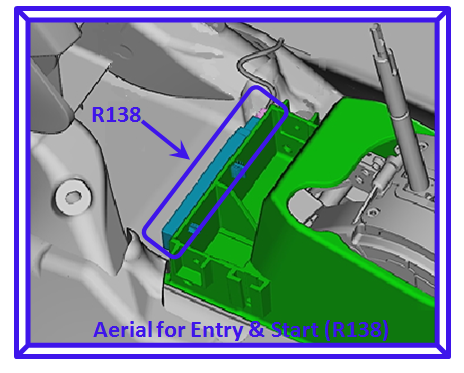

00183 - Interior Access/Start Authorization Antenna 1 (R138)
L'erreur 00183 correspond donc bien à l'antenne interieure située entre le port-gobelet et le levier de vitesse:

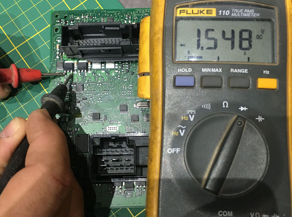

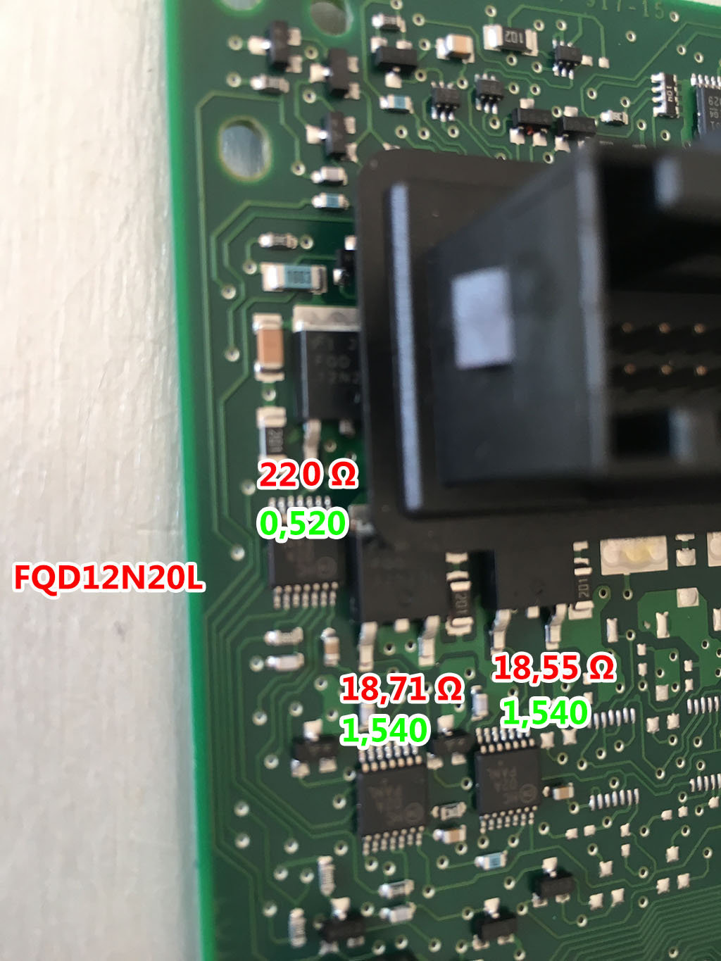

Passage des transistors à l'Ohmmètre(rouge) et en mode diode(vert) (je ne suis pas du tout un électronicien émérite), je relève:
On est donc dans le même cas de figure que Fabki et Benjjj... Un des transistors est clairement en défaut par rapport aux autres. Ayant la même fonction, ils devraient les trois avoir les mêmes valeurs, d'autant que 2 entre eux ont exactement les mêmes mesures.

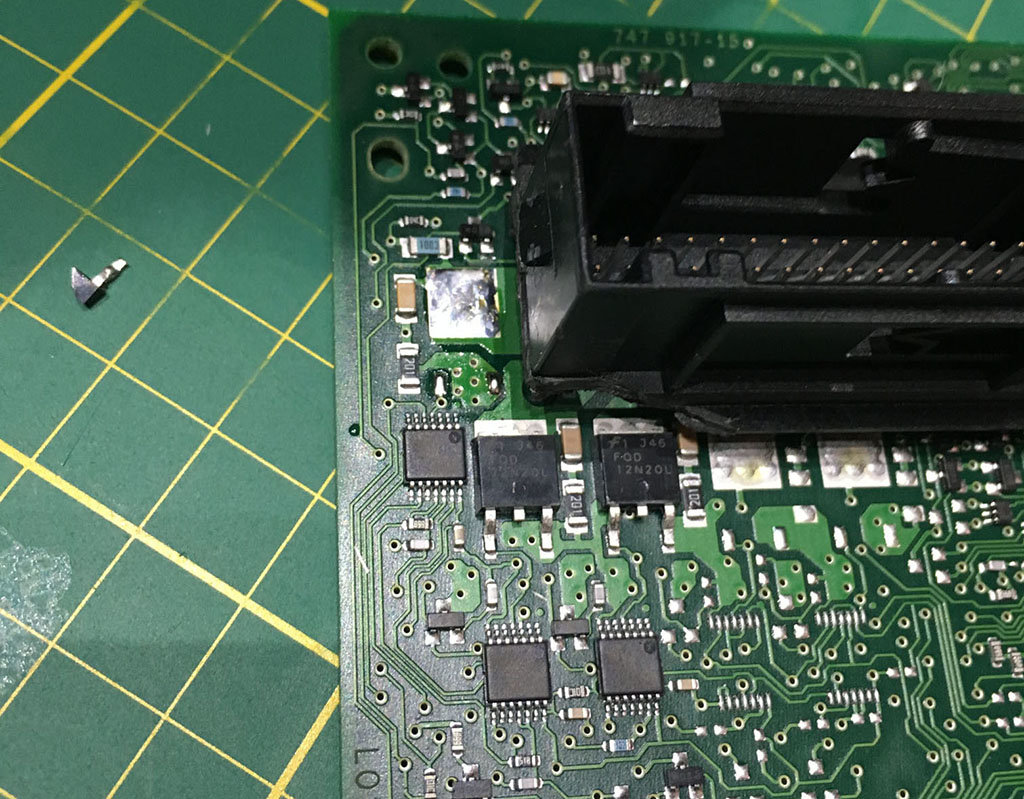

Commande effectuée chez Farnell (https://fr.farnell.com/), excellent site francais, moins cher que RadioSpare. Commande reçue en 24h par ups (sans avoir d'autre choix). J'ai pris 2 FQD12N20L et 2 FQD16N25CTM. J'ai choisi au final de remettre la même référence qu'à l'origine:
Dessoudage
Soudure:
Et voilà le résultat de la mesure identique sur les 3 transistors en mode diode:
Remontage du tout en 10min, pour constater que tout est revenu à la normale!!! :marcelpoire: :marcelpoire: :marcelpoire:

le test à l'ohmmètre des transistors est sans appel : sur ma carte, 3 transistors ont les même valeurs et le dernier à droite a des valeurs nulles.
on peut avancer l'idée que les 4 transistors correspondent bien à mes 4 antennes :
celui au bout de la carte pour l'antenne de la console centrale
le plus à gauche pour celle du coffre
au milieu pour l'antenne porte conducteur
et le plus à droite pour celle de la porte passager
il reste de la place pour un transistor mais quid d'une voiture 5 portes ?
dans mon cas, VCDS indiquait un court circuit côté passager et c'est bien le transistor de droite qui était HS. une fois changé, tout est redevenu comme avant (et même mieux j'ai l'impression ?? était-il fatigué depuis un moment ?)
il reste à comprendre l'origine de la panne (j'ai acheté 3 transistors à 1.5 euros !) ? elle n'est pas si fréquente sur les forums ? ma voiture à 7 ans et 115 000 kms.

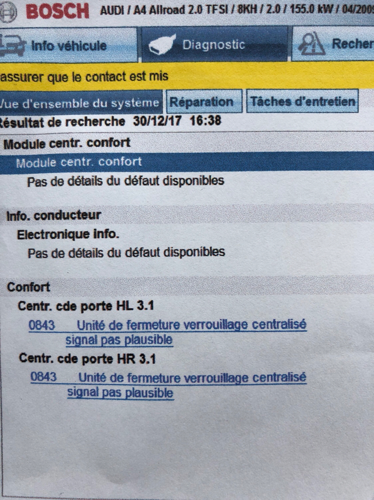

Hello,
Donc... les 2 systèmes de verrouillage arrière sont en erreur. Malgré un effacement... le pb est revenu.
Je pense qu’il ne me reste plus qu’à passer chez Audi et sûrement peter mon PEL ;)
Si qlq a une suggestion je suis preneur!

Est ce que qlq a une idée pour mes messages d’erreur pour l’ouverture des portes arrières... que j’oriente Audi ou que je me rapproche de qlq qui bricole sur le forum. C’est un pb électronique ou mécanique d’après vous?
Encore merci.
Écoutes Htep j'avais le même problème que toi a la porte conducteur, du coup je faisais comme toi mais par la porte ARG donc plus la merde... Je n'ai même pas passer la valise... J'ai démonter et réparer et maintenant ça marche nickel... suis ce tuto si tu veux il est nickel.
http://www.audi4ever.com/v2/blog/details/26131/8K-T-uuml-rschloss-8J1837015A--Problem-und-Reparatur/index.html
Moi je viens de le faire et ça marche nickel maintenant.

Si je souhaite commander et remplacer les 2 moteurs, est ce que qlq a les références.
J’ai trouvé 8K0 839 015 mais je ne sais pas s’il y a gauche et droite.
Franchement, je flippe un peu... mais si je peux économiser 700€ de travaux chez Audi...
  • 4 semaines plus tard...
Hello,
Pièces commandées et reçues cette semaine. Je suis passé chez un garagiste de province qui m’a réparé ça nickel.
Coût total de l’opération : 140€ de pièce + 100€ de main d’œuvre.
Du coup tu as commandé les 2 moteurs qu'il y a dans une serrure? Et c'est bien la référence que tu donnes plus haut?
8K0839015 (Left)
8K0839016 (Right)
