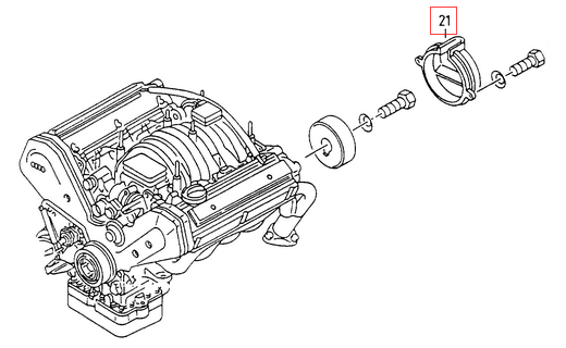

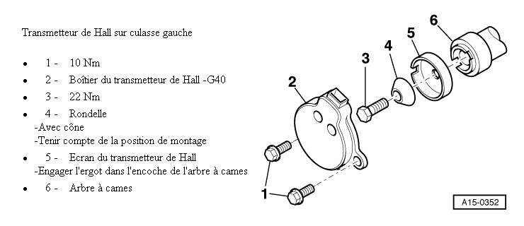

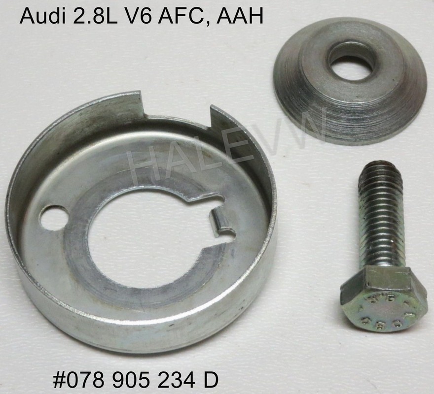

J'ai obtenu l'info que je voulais, concernant cette pièce, qui s'appelle "rotor à diaphragme"
Il faut la serrer à 22Nm et les vis du capteur Hall à 10Nm !!!

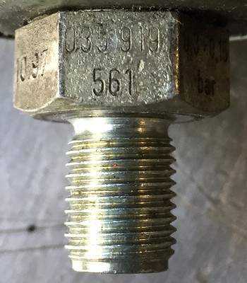

Aujourd'hui, mauvaise nouvelle, la sonde
Capteur & contacteur de pression d'huile 035 919 561 -> https://www.teile-direkt.ch/vemo-7077638.html
Fait 48mm de diamètre alors que celle d'origine en fait 45.5 !!!
Résultat impossible de la monter en respectant l'axe, car elle frotte contre le métal.
La pièce officielle valait 104CHF, mais n'est plus DU TOUT disponible.

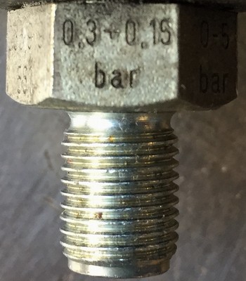

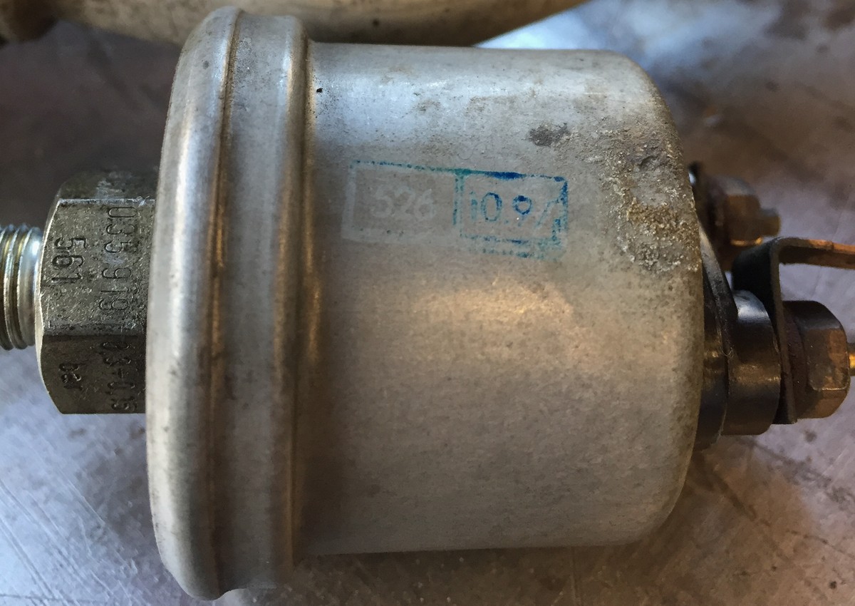

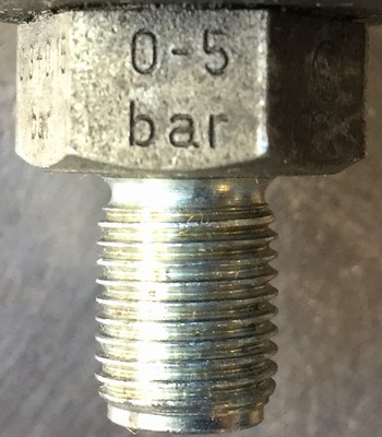

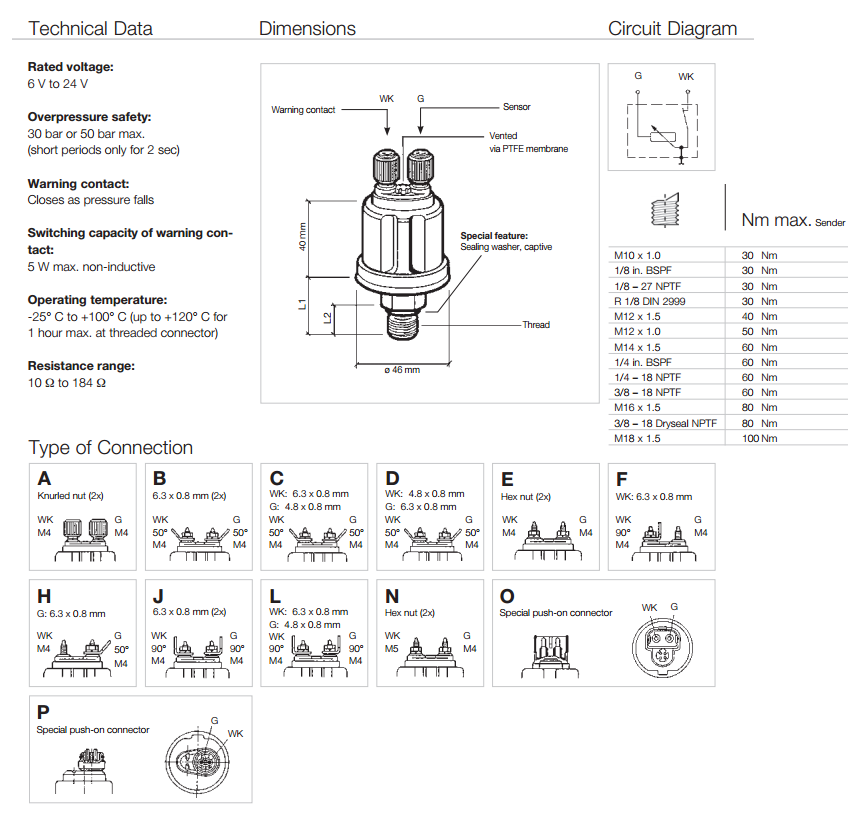

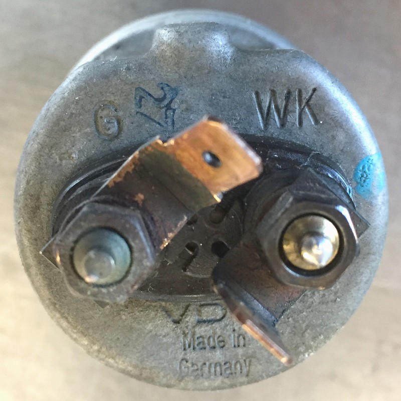

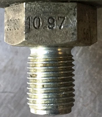

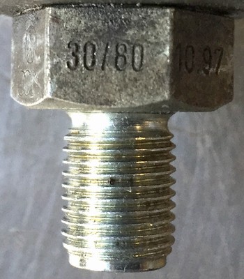

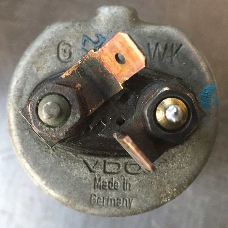

Je suis en galère à propos de cette pièce qui ne se fait plus !
La pièces est donc fabriquée par VDO pour VW
Son numéro officiel VDO est 360.081.030.080
Le Pas de vis est un M10 x 1.0
N° de pièce Audi-VW
N° de pièce VDO, sachant qu'elle fait partie des capteurs+contacteur = 360.081
Les bars supportés
Les bars qui déclenchent l'alarme (info pas clair ?!?)
Mois et année de fabrication, cette pièce est donc d'origine.
Le problème, c'est qu'en tapant cette référence VDO, on tombe sur des "compatibles" qui sont plus grosses de 2mm et qui ne passe pas !
Quand je parle de 46mm, c'est la diamètre de la pièce, pas du filetage !
Information sur les finitions et serrages d'une telle pièce
A la fin du numéro VDO 360.081.030.080, il y a une lettre et cette lettre correspond à ces différentes finitions, apparemment, ici, on serait en finition B.
De toute manière, les finitions sont toutes pareilles, parce qu'on adapte ce qu'on veut, excepté les finitions N/O/P
Bref, si VDO n'en refait pas une série, ben y'en aura plus la possibilité de remplacer cette pièce sur les AAH de ma génération.

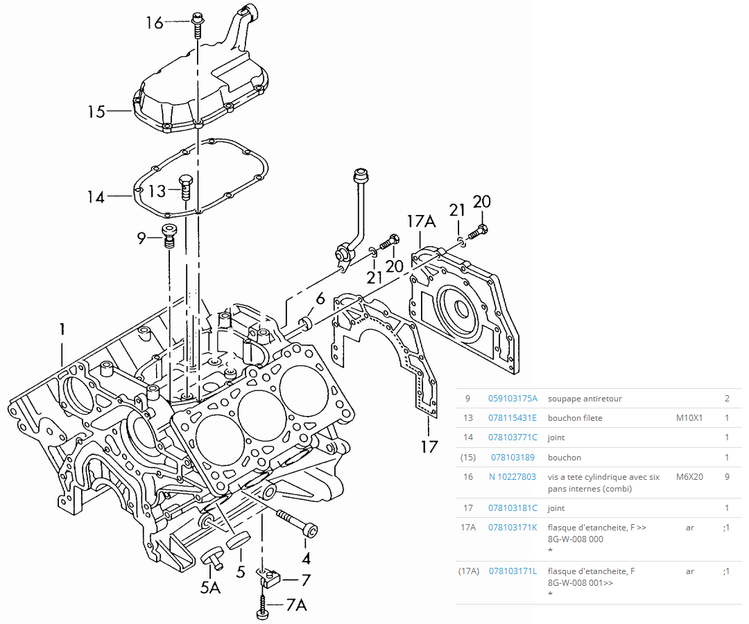

Pour la fuite d'huile, ça serait une durite reniflarde du cache soupape qui fuirait par l'oring et en plus elle serait fendue !
Donc je me suis mis à chercher cette pièce, à nouveau quasi une heure de perdu, c'est ce sujet qui y gagne !

Les numéros depuis de ces deux durites seraient: (mais je n'ai pas encore demander chez Audi)
078103224A ou 078103224H pour le cache soupape côté passager
078103221B pour le cache soupape côté conducteur

Voilà, c'est fait, commandé chez Audi les deux reniflards encore disponibles !
J'ai pris aussi les 2 joints de l'admission d'air <-> culasse

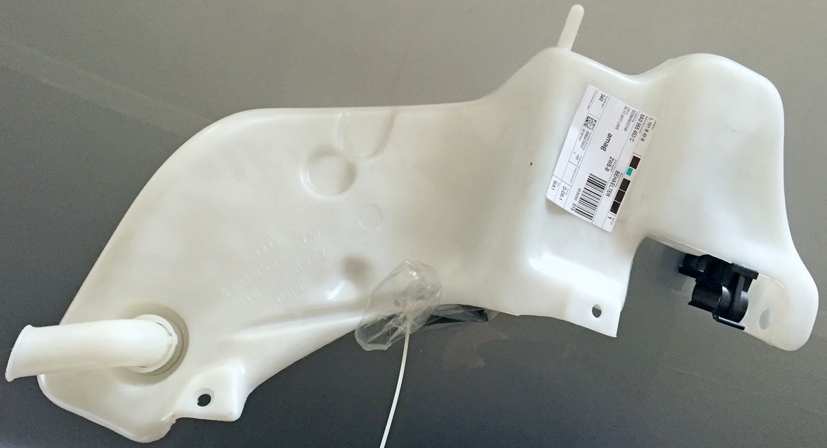

J'ai aussi pris un vase de lave glace, vu que l'autre fuit et si le problème sera résolu sans le remplacer, je garderai pour le futur...

Aujourd'hui j'ai reçu ceci, parmi d'autres pièces
Vase liquide lave-glace 8A0 955 453 C = 70.50CHF HT
Je n'ai pas encore déposé celui sur l'auto, mais je pense que c'est l'oring (O-ring, torique) de la goulotte de remplissage qui fuit et qui, bien entendu, ne peut s'obtenir seul !

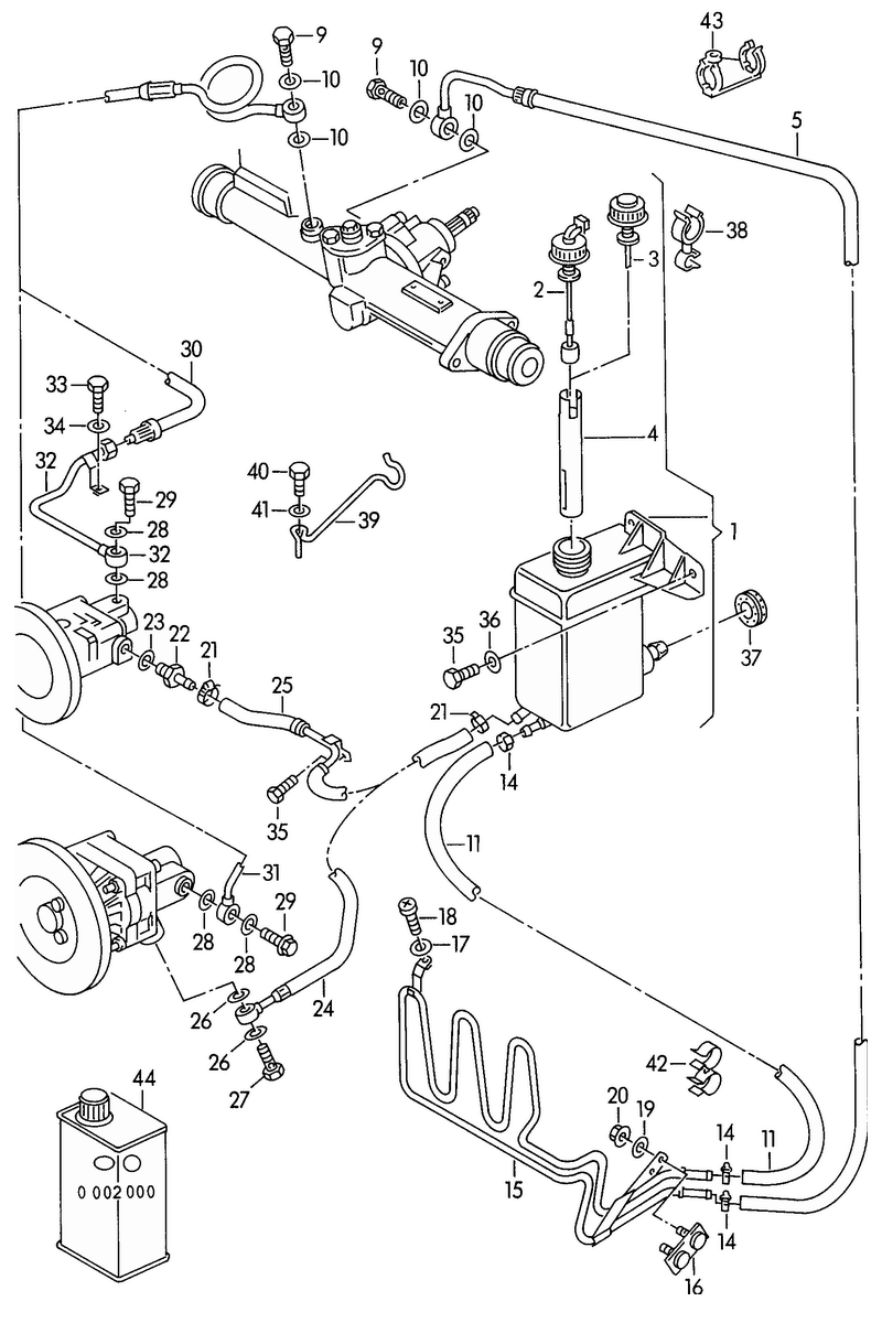

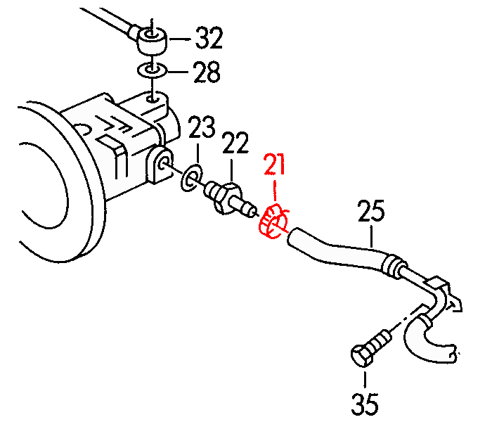

J'ai sur mon auto un durite avec deux colliers qui va sur la pompe de DA, je me dis que je vais la changer sauf que...
On me trouve ça à la place
Et la pièce n° 25 = 8A0 422 887 C, bien entendu plus livrable, coûterait plus de 200 Euro !
Moi j'ai une durite à la place du 25 avec deux colliers 21
Sous l'admission, j'ai plein de merdasse et autour de la pompe, vous pensez que cela viendrait plus des colliers ou plutôt des rondelles N° 23 et 28 ?
Nouvelles pièces
Elle existe cette pièce n° 15 sur les AAH ??? Il ne me semble pas l'avoir vue, alors je suis étonné ?
Les pièces qui m'intéresserais, seraient, les 14 / 17 / 17A
Vu ce qui a l'air de couler entre la boite et le moteur, je pense que la 17A est à remplacer

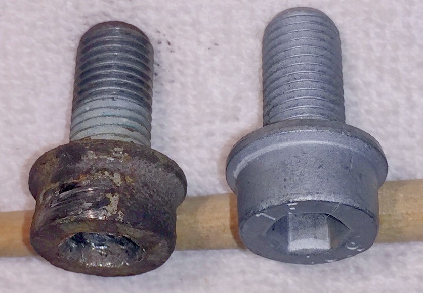

Côté droit... Dépose d'un boulon n° 3... On n'arrive pas vraiment à bougé l'étrier comme expliqué dans le manuel d'atelier, donc on dépose le second, on sort les plaquettes...
On prend l'outil spécial officiel pour rentrer le piston, ça rentre en tournant la poignée à la main, jusqu'en butée.
On desserre le boulon n° 6 qui fait un grand CRAAAA en se libérant, puis le deuxième... Je dépose la chape de frein, j'en profite pour mettre un peu de "SEAL FEED" sur les caoutchoucs des pivots de guidage et celui du piston.
Les boulons n°6 sont des imbus qui ont besoin d'une clé imbus de 8. Donc j'en déduis que l'information sur les tête cylindriques à serrer à 65Nm les concernait, donc serrage à 65Nm
Un tout petit peu de graisse au cuivre sur les bords de plaquette qui vont frotter contre la chape de frein
On remet 2 boulons n° 3 neufs fournis dans le kit de plaquette ATE, que l'on tient du côté des pivots de guidage avec une clé à fourche de 15 et que l'on serre à 35Nm avec une douille de 13
On peut remettre la roue avec ce système à la con sans goujon où il faut aligner la roue avec le disque avec le moyeu ... PFFFFF
Terminé, mais non serré à 120Nm (normalement 110Nm)

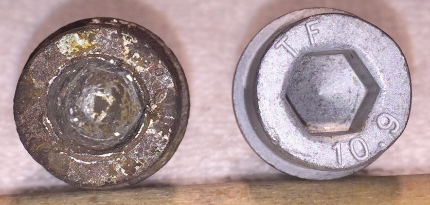

On passe au côté gauche, les deux boulons n°3, cette fois j'ai compris qu'on pouvait utiliser une clé à fourche de 13 pour rentrer le piston avec moins d'effort...
Dépose du premier boulon n°6 ... Tentative de dépose du deuxième boulon n°6 et là, rien à faire et la clé de 8 a tourné dedans et terminé, plus moyen de sortir ce con de boulon...
Mais j'ai trouvé une astuce, j'ai mis une barre entre la chape et le disque de frein et j'ai fait levier, ce qui a desserrer la pièce entière, et j'ai pu retirer la chape et changer le disque !
Malheureusement, je n'ai pas d'autre boulon et je ne voulais pas laisser l'auto sur les crics le cul en l'air, donc j'ai remis le premier et serré à 65Nm, et l'autre je l'ai assez serré pour ne plus arriver à le desserrer !
Je vais aller me chercher une paire de boulon pour la chape.
J'ai aussi ajouté un peu de graisse dans les logements des pivots de guidage de la chape de gauche et j'ai l'impression que ça n'est pas une bonne chose, à moins que l'étrier ne soit légèrement grippé, car ça sent une odeur de frein à gauche et pas à droite !
C'est fou quand-même, on veut se lancer dans une opération super banale et on se fait chier au 8ème boulon sur 8 !
Y'a des jours, quand-même !
Bref, c'est fait ! Mais partiellement.
:payday:
Même ces boulons imbus neufs, ne sont pas très précis... Mais bon, le vieux a été retiré et c'est terminé !
Numéro de pièce: N 906 889 02 / N90688902
Quasi 5CHF la pièce !
