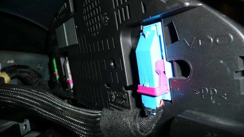

Bizarre, car sur mon S3 de 2001 (donc phase 2), c'est un VDO. Il y a de fortes chances tout de même que sur la même phase d'A3 (2001 à 2003) ce soit les mêmes afficheurs :coucou:
Body007 : il est indiqué un peu plus haut dans le topic que l'afficheur doit être soudé, et de plus par une méthode particulière, qui n'est pas à la portée de tout le monde. C'est pour cela que Fernando propose ce service car il maitrise cette manipulation très délicate :)

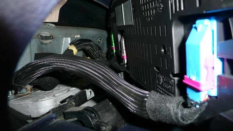

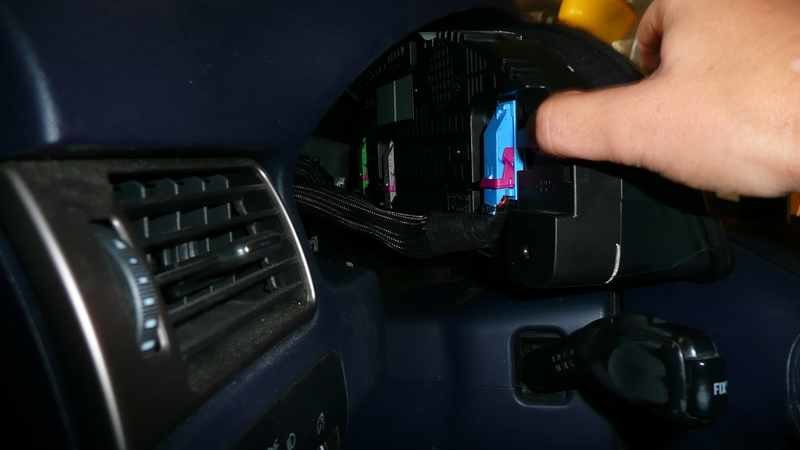

apparemment c'est pas compliqué, t'as un cache au dessus du volant, tu le tires vers toi et t'as juste 2 vis à enlever.
je pense que d'autres plus compétents pourront te confirmer...

PS... je viens de lire les messages pour le demontage, je vais voir si je peux le faire cette semaine, faut il que je confirme avant la fin de la session ou je pourrai encore le faire une fois terminée?
Qu'est-ce qu'ils sont longs à la réaction dans l'alsace :bigsmile:
je pense que cela sera toujours possible mais le prix ne sera peut-être plus le même.
Seul Fernando91 pourra te le confirmer
@alainkikoul : Pas de problème si tu veux envoyer ton PI avant la fin de la session qui est dans 4 jours. Fernando devrait pouvoir te le faire en 4 jours, envoi compris. Seulement, tu ne pourras pas utiliser ta voiture.
@gabaston : pas de problème. ca se fera avant !
Bonjour à tout le monde, je viens de finir mon déménagement.
Je ne prends pas de vacances juillet/aout donc je pourrai traiter les commandes ou déplacements des personnes inscrites sur ce post qui ne partiraient pas eux-aussi.
En tout état de cause les personnes ayant confirmé à la clôture pourront différer leur venue sur Paris ou leur expédition (pour ceux qui ne seraient là que fin aout)
Pour les personnes qui désirent une aide quant au démontage de leur PI, contactez moi par MP, je vous guiderai par téléphone (max 5 minutes)

Bonsoir, peux-tu poster une photo de ton PI mais vu l'année de ta voiture (2003) ce ne sont pas les memes afficheurs....
vu de face, c'est le même PI que celui des phases 1. ou tu veux une photo du PI démonté?
Mon A3 est un 8L et non un 8P.
