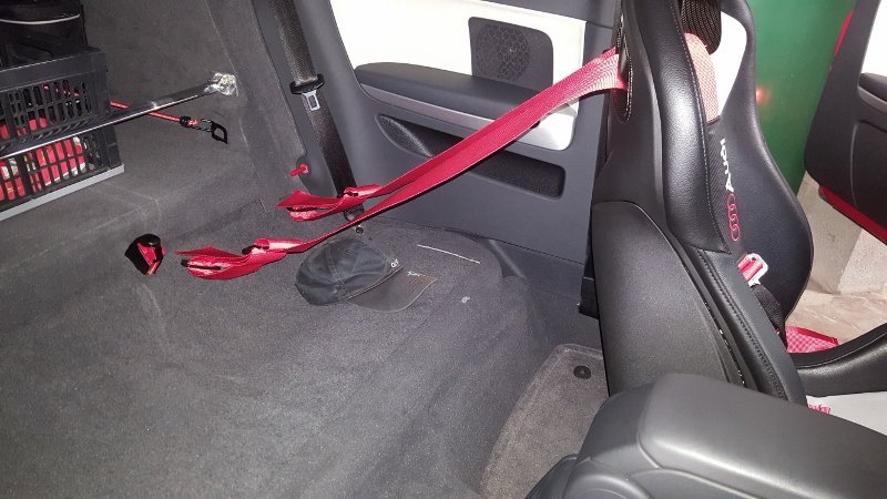

- Siège bacquet Récaro sportster cs cuir/alcantara chauffant
- Cache moyeu volant carbone
- Rétroviseur intérieur carbone
- Triangle de console en carbone
- Passage de harnais et platine de fixation des Récaro en carbone (hydrographique)

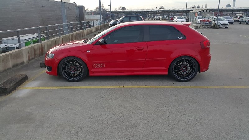

- Jantes 19 pouces OZ ultraleggera ( 3 kg gagnés par jante )
- Barres anti roulis H&R réglables en dureté
- Kit anti-lift Super Pro
- Suspension KW street confort réglable en dureté
- Haldex performance gen2 avec 3 modes à télécommande
