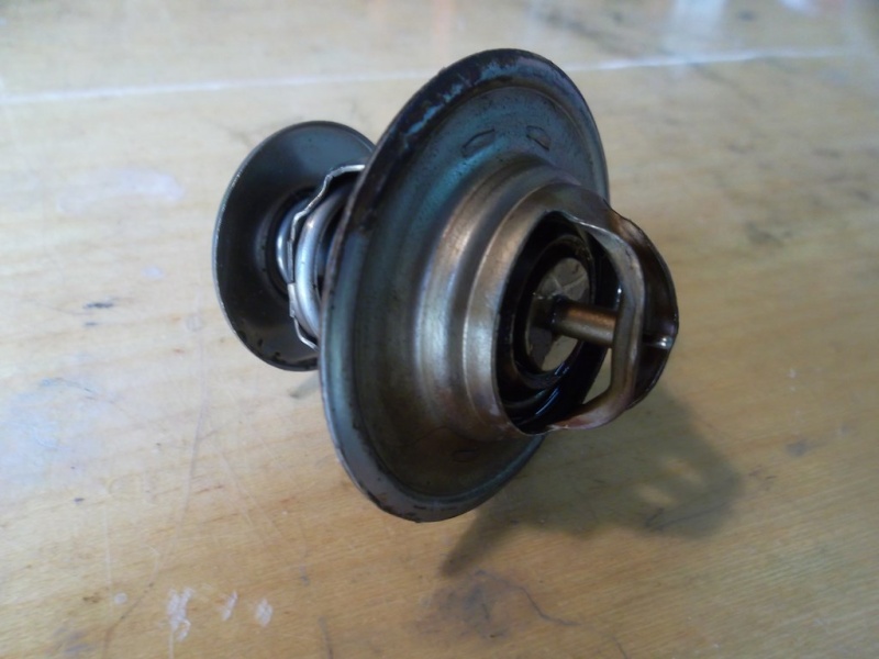

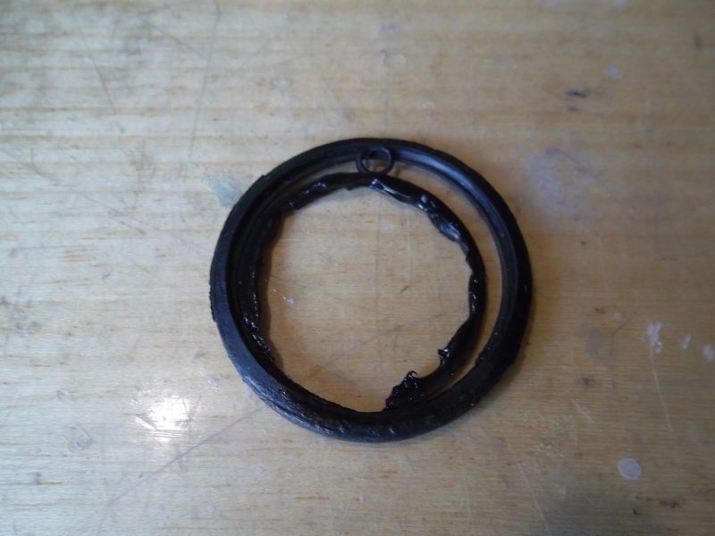

J'ai remplacé ce thermostat puisque mon aiguille de température ne montait pas, depuis c'est OK, malgré que celui-ci ne semble pas HS, car je l'ai mis a bouillir dans une casserole, et il s'ouvre bien, je pense que le défaut devait venir du joint torique déformé.
Voici l'état du joint, qui d'ailleurs était en partie, passé de l'autre côté du thermostat
Le vieux thermostat

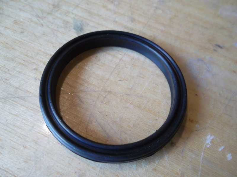

Le second joint qui était fourni avec le thermostat,mais qui a priori ne doit pas servir pour le modèle de ma voiture
