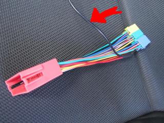

J'ai une question: le 2 eme cable de masse (se trouvant entre le la prise bleue et le connecteur rouge/marron), vous l'avez relié à l'autoradio aussi?
Celui ci n'a pas de cosse ronde a son extremité, c'est simplement un fil a moitié denudé.
Qu'en faire?
Merci de votre aide.

darkdevil: je ne me souviens plus trop de ce fil, mais si il n'y a pas de cosse, alors il ne va nulle part... à confirmer par d'autres qui ont fait la modif récemment

sinon je confirme que le fil sans cosse au bout ne sert à rien.
