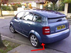

au fait ... je suis du 91 aussi .. au cas ou on se croise , sait-on jamais.
Si tu vois cette voiture, , c'est moi. sauf le jantes(qui étaient des 16) , j'ai changé pour du 15 pouces d'origine seat. (question de confort)
Modifié par Ariles
