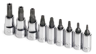

une douille de ce type (j'ai mis que c'était du 8, mais je n'en suis pas sûr)

donc,j ai acheté une rallonge telescopique avec un embout torx.(POUR INFO la BONNE TAILLE DE L EMBOUT EST T30 )

- 1 clé TORX la plus longue possible (pour atteindre sans problème la vis sous le bocal de liquide de DA, cf. 2eme photo du tuto)
